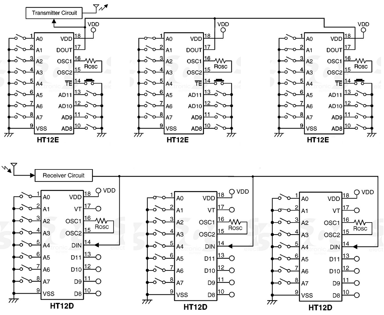

Partamos de una base y unifiquemos conceptos.
El HT12 solo transmite 4 bits de datos, y 8 bits de dirección. Es dedir, cuando haya una coincidencia de configuración entre las direcciones A0-A7 del trasmisor con las del receptor, ahi el receptor ACEPTA, los cuatro bits de datos, indicando un cambio de estado logico en su pin VT (valid transmit). El circuito HT12, es tri-state, por eso, tene cuidado cuando generas una dirección de hacerlo de forma correcta.
Si por ejemplo, colocas A0-A7 todos con una resistencia de PullUps a VCC (10k por ejemplo), seteas el transmisor en la dirección 0xFF o bien 255, tene presente, que para que tu receptor reciba la transmisión, debe estar configurada igual, es decir, en la misma dirección. Luego, envias los 4 bits de datos, es decir, un bit por cada uno de los cuatro canales.
Espero haberte sido claro.

Resulta que el semestre pasado tuve que trabajar con esta familia de encoders. Y si me permiten, trataré de resolver algunas preguntas:
Para empezar, los módulos HT trabajan una codificación llamada Manchester. Es totalmente reproducible con un microcontrolador, si es que desean prescindir de estos módulos. Más información aqui: http://es.wikipedia.org/wiki/Codificación_Manchester
Por otra parte, si la intención es la trasmisión por radio, es completamente necesario el uso de los módulos RF. Éstos podrían ser sutituidos por algun emisor IR o Láser sin problemas. Incluso si se puentean físicamente los pines TX y RX del encoder/decoder la comunicación sigue establecida. Claro que el objetivo es la trasmision inalámbrica ¿No?. Los módulos de RF sirven como un "puente virtual" entre los pines.
Para concluir, sí es posible trasmitir una cantidad enorme de bits aprovechando la capacidad de direccionamiento de éstos módulos. Cada modulo puede ser configurado físicamente con una dirección. Supongamos que un microcontrolador controla la dirección y 4 bits de datos del emisor. Así por ejemplo el envío se parecería a esto:
1) El microcontrolador toma los 4 bits más bajos de la "palabra" que quieres mandar y los manda al codificador junto con la dirección 00.
2)El uC se espera un tiempo razonable
3)El uC toma los siguientes 4 bits y los manda poniendo la dirección 01 al emisor
Y así hasta enviar todos los bits. Del lado del receptor tenemos un solo módulo de RF y a él conectado en paralelo varios decodificadores. Uno con la dirección fija en 00, el otro en 01... Cuando cada módulo recibe un dato válido, avisa mediante el pin VT. Así que sólo esperamos a que el último VT se encienda para leer todos los bits de todos los decodificadores (recordemos que los decodificadores mantienen en la salida el dato hasta que llega uno nuevo). Incluyo una imagen esperando que se entienda mejor. Sólo tienen que cambiar el GAL22V10 por el microcontrolador que deseen, yo lo estaba trabajando con un CPLD.

Hola y muy buenas noches al foro.
Yo necesitaba 12 bits de datos y pues en la serie de los HT's solo hay hasta 8 bits de datos.
Quería saber si con esta configuración lograría los 12 bits de datos y asimismo 4096 combinaciones(2^12 en los bits de datos) ?
PD: Se muy poco de programaciones en Pic, y recien me estoy iniciando en lo que es el lenguaje C, lo más básico hasta ahora. Por eso acudo a estos integrados HT.
