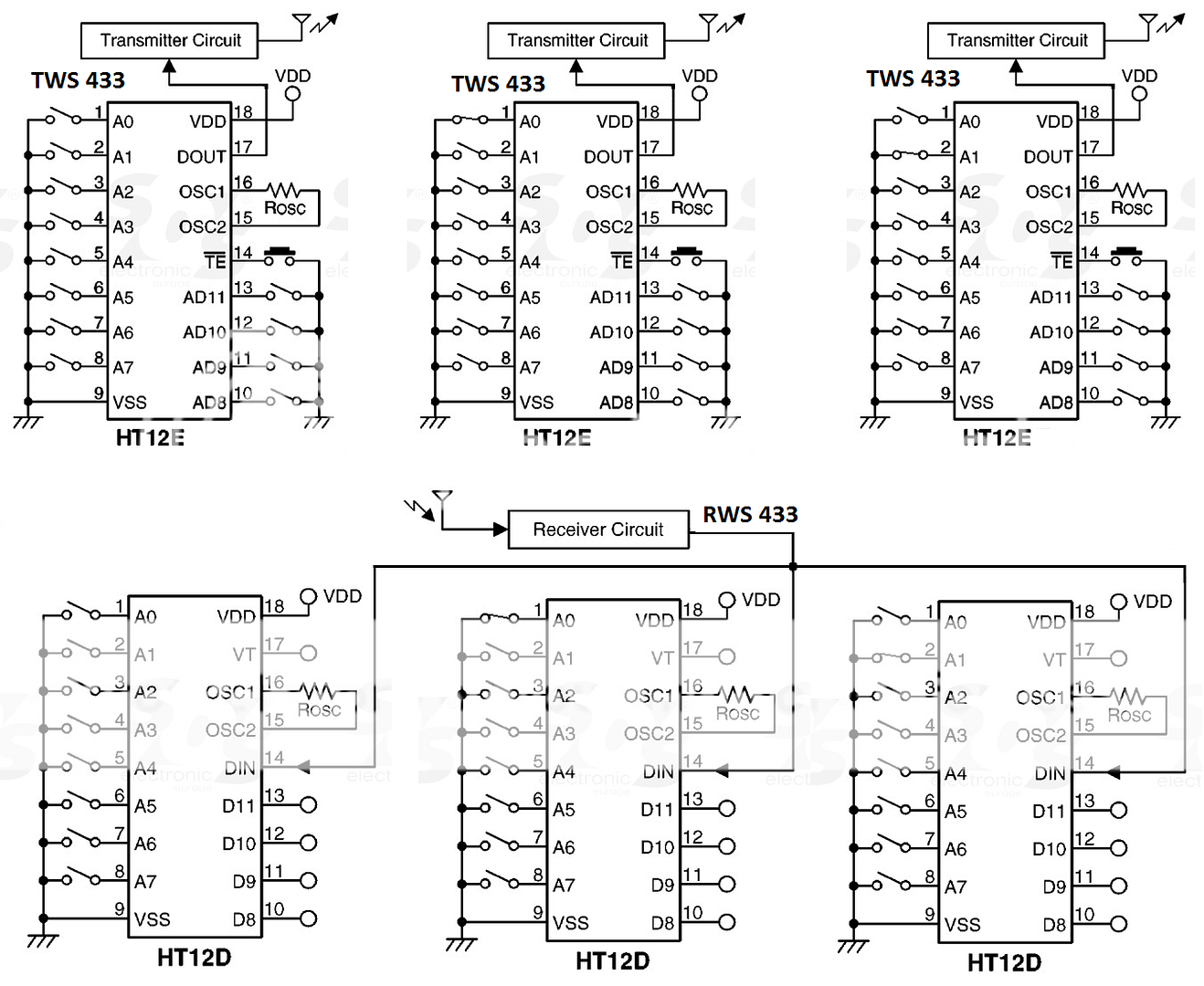

¿Cómo utilizar los circuitos ht12 para transmitir 8 bits?
Eso está mal. Fijate que estás poniendo en corto las tres salidas de los HT12E.
Lo que deberías hacer es serializar esos 12 bits en el tiempo usando solo un HT12E y un HT12D, es decir 1ero mandás 4 bits, luego los 2dos 4 bits y por último los 3eros 4 bits, completando así un mensaje.
Hola cosmefulanito04, la verdad no me habia percatado de ese error.
Pero, lo que mencionas limitaría mis condiciones, mira tengo este otro esquema, me funcionaría?.....
Lo pregunto nada más para saber, aunque no creo usar 3 Transmisores, por eso solo lo pregunto :)
Gracias!
Gracias!
http://i88.photobucket.com/albums/k162/jorge_avril/HT12E-DM.png
Los problemas que vas a tener ahí (además del aumento del costo :)), es que los 3 transmisores van a trabajar a la misma frecuencia, por lo tanto la señal de c/u se va a tapar con la del otro, generando ruido, haciendo imposible la decodificación del mensaje por parte del receptor.
El otro inconveniente, es que solo tenés un receptor y por lo tanto los mensajes que mandes nuevamente deberán ser multiplexados en el tiempo, es decir 1ero mando por un transmisor... luego el otro y así. Esto en principio solucionaría el 1er problema (que los transmisores se interfieran entre sí), pero de esta forma estarías haciendo lo mismo que te sugerí yo.
Otra alternativa "de alto costo", sería usar 3 transmisores y 3 receptores con distintas frecuencias de trabajo, de tal forma que ningún transmisor interfiera con el otro.
¿Por qué no podrías multiplexar en el tiempo como te dije? si es por un tema de velocidad, te aconsejo que olvides los HT12D/E que son muy lentos y busques otros Deco/Cod más rápidos.

Solución sin usar uC (en tu caso pic):
- Usar un shifter de 8bits del lado del receptor y de esa forma obtener 8bits con 2 envíos.
Solución usando directamente uC:
- Si ya tenés un uC del lado del transmisor, agregá otro del lado del repector, y no uses los HT, directamente usá un puerto serie o algo que permita entablar una comunicación.
La ventaja de está última opción es que te permite una comunicación mucho más veloz y trabajar con tramas de datos del tamaño que necesitas. También te permitiría mandar datos analógicos (previamente convertidos con un ADC) y de esa forma poder trabajar con un control analógico.
Acá en el foro un usuario subió material como entablar la comunicación mediante uC a través de los módulos RF.

Dejando de lado la solución empleando técnicas digitales lógicas, para resolverlo fácilmente usando uC, te recomiendo que te consigas cualquiera que tenga una UART ya resuelta por hardware.
Del lado de los PIC mucho no conozco (será cuestión que te metas en el foro e investigues), por el lado de los AVR, con un atmega8 te alcanza y sobra.
Una vez que tenés los 2 uC (lado transmisor y lado receptor), mediante el código vas a tener que resolver las tramas de comunicación entre los dos equipos (no es muy difícil, es solo enviar varios bytes por puerto serie).
Acá tenés un aporte que te puede ser útil:
https://www.forosdeelectronica.com/f24/control-rf-modulos-433mhz-economicos-nanoaporte-86716/
