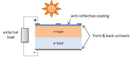

Según tengo entendido funcionan de la siguiente manera... Están hechos de un material semiconductor específicamente de silicio, dicho panel se dividido en dos partes, una hecho de Silicio-Fósforo(proporcionando exceso de electrones) generalmente, y otra hecha de Silicio-boro( proporcionando déficit de electrones), el procedimiento consiste en que cuando llega la energía luminosa, llegan fotones que proveen de energía la parte negativa del panel, haciendo que los electrones de los átomos allí presentes sean libres de sus átomos, y pues se genere esa carga negativa... Dicha carga, ahuyenta los protones (cargas positivas) haciendo que se vayan a la otra parte (la del silicio-Boro) haciendo que tenga aún más déficit de electrones generando así la diferencia de potencial... ¿correcto? aquí tengo algo de información que me ayudo... el resto lo vi por youtube...
Ahh y una preguntas adicionales:
1 ¿por qué se usan materiales semiconductores y no conductores?
2 ¿por qué usan el silicio? ¿qué lo hace especial de los demás semiconductores?
3 ¿la energía luminosa tiene que ser necesariamente del sol? ¿por qué por ejemplo la luz de un bombillo normal no es factible?
    65.5 KB · Visitas: 21

Muchas gracias me han aclarado todo, sin embargo , durante mi explicación hay algo que no logro saber si es cierto... esta parte es así como tal ¿ Dicha carga, ahuyenta los protones (cargas positivas) haciendo que se vayan a la otra parte (la del silicio-Boro) haciendo que tenga aún más déficit de electrones generando así la diferencia de potencial?,
1 ¿realmente son los protones los que se mueven? ¿creo deberían ser los electrones como dice el amigo nuyel?... pero si es así y son los electrones hay algo que no entiendo, la luz cae en la parte negativa, es decir en la parte negativa es donde entra la energía luminosa y hacen libre a los electrones generando ese Voltaje negativo... Pero si los electrones se pasan al lado positivo no le dan potencial +, al contrario, empiezan a darle electrones a favor de una carga - . Lo que no entiendo bien es como es la parte de que se pasan particulas de una parte de la union a otra como dice al adjunto que deje.

Ok, ya entiendo que los protones nunca se mueven que solo lo hacen los electrones. Sin embargo no logro entender aún el proceso donde los electrodos van de una lado de la unión a otro para generar el potencial electrico... En su explicación nuyel no comprendo porque el panel tiene las polaridades invertidas. Ni tampoco creo haber comprendido su explicación...
Donde tengo entendido es que algunos paneles no usan una union PN, si no una sola placa con dopaje P por un lado y N por el otro, esto genera una zona neutra en el centro. Además no todos los paneles usan esa estructura, algunos emplean más procesos químicos adicionales. Dependiendo de ello el rendimiento es diferente.
Ah perfecto pero lo que no comprendo es lo que dice del adjunto que deje que explica, que algunos electrones alcanzan la energía suficiente para desprenderse de sus átomos y cruzar la unión al ser alcanzados por los fotones. Si la luz esta presente en el lado negativo, y los electrones que son alcanzados por dicha luz son los que cruzan la union. He de suponer que los electrones del lado negativo se van al positivo. Cosa que no veo coherente y considero debería ser alrevez porque sino la polaridad del panel estuviera invertida a la de mi adjunto. De hecho ahora que lo pienso.El panel quedaría justo como la imagen que me mostraste nuyel .

Lo que esta mal en tu imagen es que en la unión debían recombinarse e invertir los símbolos para quedar algo como esto
Así creo que puedes apreciar más claramente el por qué del sentido de la corriente, la recombinación por el deslizamiento lo bloquea y permite que se genere la diferencia de potencial por difusión.

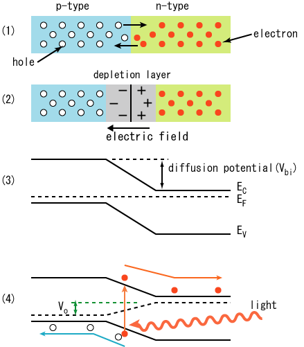

Esta imagen podría explicarlo
PnJunction-PV-E [Public domain], by No machine-readable author provided. S-kei assumed (based on copyright claims)., from Wikimedia Commons
Los electrones que se mueven son los que reciben la luz, hay que mencionar que si hay celdas tipo P y su modo de conducción depende del tipo, incluso hay algunas que emplean un electrolito para mover la carga
