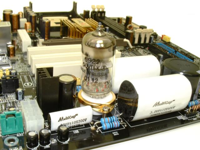

Miren esta cosa rara que se fabricó hace 10 años (motherboard con sonido valvular :confused:):
AOpen AX4 B 533 Tube:
¿Opiniones?
Yo ya tengo una idea formada, pero quiero saber que piensan uds :)
jeje justo lo postié en un foro vecino, que queres que te diga, a mi me gusta el enjendro, une los circuitos mas avanzados que tenemos actualmente (microprocesadores) con casi lo mas obsoleto de la electrónica... ¿interesante no?
¿Opiniones?
Y... andar? Puede andar... de ahí a que lo haga bien... es otra historia.
Habría que ver cual DAC tiene el mobo y en que configuración están las válvulas.. al menos como para hacer una evaluación "medianamente decente".
He leído de gente que conecta un DAC con salidas en modo-corriente a una resistencia de 100Ω (del tipo "audio boutique") para hacer el conversor I-V (ni te digo la distorsión que eso mete) y luego ponen un par de válvulas para amplificar lo que sale. Y el filtro pasa-bajos??? :confused:... ooooppsss!! no sabía que iba uno... "pero mis oídos dicen que así suena bien", así que seguramente los ingenieros son unos salames... o cosas parecidas...
En fin... probablemente valga más como un adorno tipo retro-tech que como algo verderamente útil...

te digo mas, tengo el leve presentimiento de que está como buffer (seguidor catódico) así que el "sonido valvular" bien gracias...
Creo que le voy a pegar un par de válvulas a la placa de pIV que tengo para tirar, así algún gil*******as igual me paga 200€ o más.
Naaaa..... lo más destacado es esto:
AOpen’s “meticulous journey” to bring this fusion to fruition involved carefully choosing components. They use a 24K plated ceramic 9 pin socket for the tube, Cardas Audi cable, Vishay resistors, and a Maxim 668 DC-DC power supply for the tube.
:eek: :eek: :eek: :eek:
Todo eso es garantía de calidad audiófila.... :LOL: :LOL: :LOL:
Baaaahhhh.... ya sabíamos el "segmento del mercado" al que estaba dirigido...
