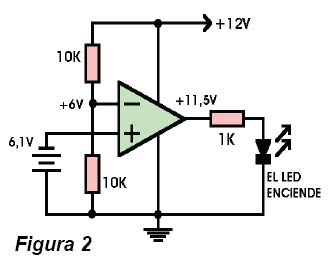

Básicamente he utilizado para este diseño amplificador operacionales como comparadores. El funcionamiento es simple y lo tenemos desarrollado en las figuras 1 y 2.
En la primer figura vemos que la entrada inversora está fija a un potencial de, en este caso, 6 Volts. En la entrada no inversora aplicamos una tensión ligeramente menor, en este caso, al tener la entrada - más tensión que la entrada + la salida cae casi a cero.
Queda un poco de tensión porque los transistores no son perfectos y queda una pequeña caída de tensión Vce sat, que no supera el medio volt en un integrado tipo LM324. Esta tensión no alcanza a encender el LED.
En la figura 2 vemos el caso opuesto. La entrada + es ligeramente superior a la entrada - y la salida pasa a tener casi toda la tensión de alimentación (descontando como en el caso anterior medio volt por la caída en la saturación del transistor). En este caso, el LED pasa a estar encendido.

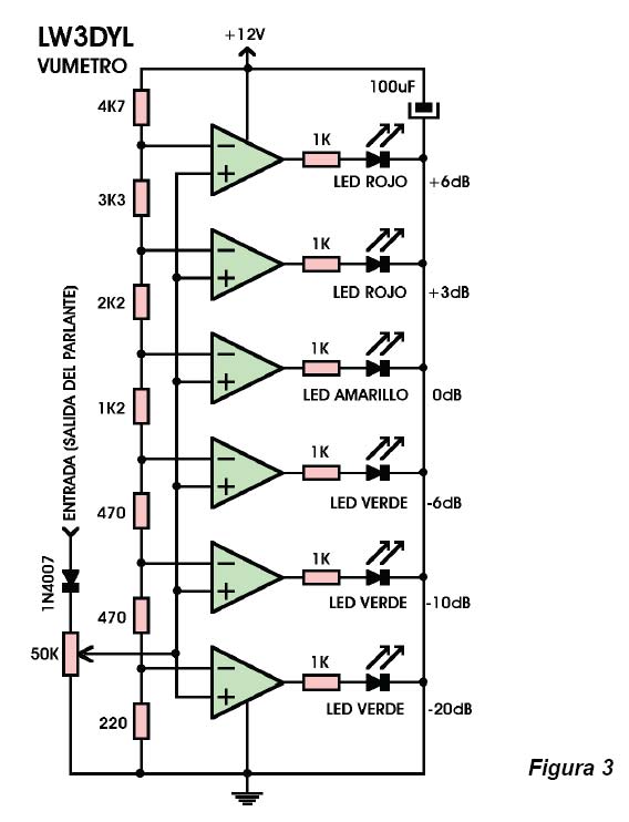

En la figura 3 observamos el diagrama esquemático completo del dispositivo.
Tenemos 6 LED a las salidas de sendos comparadores y las entradas inversoras están alimentadas con una escalera de tensiones provistas por un divisor resistivo. Estas tensiones no son lineales sino que siguen (aproximadamente) una escala logarítmica, pues sino tendríamos el defecto que a bajo volumen no encendería ningún LED y a mayor volumen encienden todos prácticamente juntos. La señal que viene de la salida del amplificador es rectificada por un diodo 1N4007 e ingresada a un preset de 50K que sirve para el ajuste. Como vemos, a medida que sube la tensión de la señal rectificada, las entradas + van superando a las entradas – y las salidas pasan a estado alto haciendo encender los LED. En este montaje en particular hay una fila de 13 LED, el del medio está siempre encendido, indicando que hay tensión aplicada. Luego, a derecha e izquierda van encendiendo el resto a medida que sube el volumen del amplificador.

El LM3914 es un vumetro de 10 salidas lineal y el LM3915 de 10 salidas logaritmico. Yo he usado el lineal con muy buenos resultados, pense que se iba a quemar por la temperatura que alcanzaba superior a los 100ºC (porque regula la corriente de los LED sin tener que colocar resistencias a cada uno de estos) y no, lo agunto perfecto.
Saludos..
