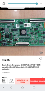

La que mas se parece es esta,pero la mitad de los codigos no se ven,y pone que es para 46".Le he preguntado al vendedor si me puede enviar resto de numeros que estan tapados con pegatinas de codigos Bidi.Si tienen que coincidir todos los codigos numéricos creo que va a ser dificil,pero por 6 euros quizás me arriesgo y la pillo,no se cuanto difieren unas de otras y si son compatibles con mas de un modelo.gracias
    1.2 MB · Visitas: 5
