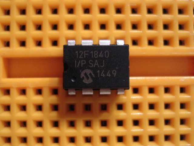

Los que he usado con módulo EUSART, es el PIC12F1822 con 2 K de memoria flash y también el PIC12F1840 con 4 K de memoria flash.
En los PIC que no tienen módulo USART, se puede implementar RS-232 por software.
