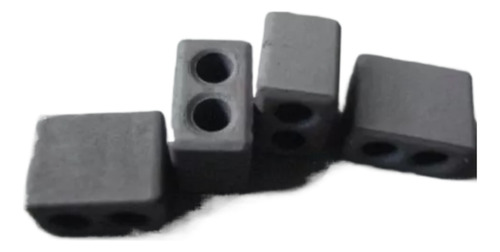

¿Dónde conseguir núcleo binocular de ferrita?
Buenas a todos. Necesito nucleo binocular de ferrite. No encuentro donde hay nuevos. Y los tv wellsgardner donantes se han extinguido.... Es para el trafo de entrada de lineal de rf en push pull 100 mhz. Gracias
Estimado estebanratto, muy buen día.
Le envío esta dirección web para ver si es este material es el que anda buscando, o quizás ellos, puedan orientarlo por alguno más adecuado para su necesidad.
Le envío un gran abrazo y felicitaciones por armar un lineal para esa frecuencia!!!!. (yo no me animé armar un lineal de 40W para 7MHz!!!!).
Cuídese.
Abrazo.
C.B.
Toroides para transformadores: Communication Concepts, Inc.
Muchisimas gracias a todos por los consejos. Daniel compre en aliexpres, desde Argentina. veremos como resulta. antes los tiraba por que me molestaban de los sinto de tv a valvulas y los primeros color.... ahora no encuentro ningun donante...muchas gracias. sergiot, esos toroides se consiguen aca en mercadolibre muy baratos pero no da el tamaño como dicen mas arriba.
Charli Brown, este es un lineal para una fm, tengo armado uno, la idea son dos enfasados con cable de 75 ohm para obtener entre 500 y 600 w con mrf151g. la fuente es un trafo enorme de 50 volt, seguido de un convertidor buck down con dos irfp260 en paralelo para la conmuntacion, el modulador es el archiconocido tl 494 y el driver un ir2110. la idea es que la fuente controle exactamente la corriente de drenaje de los tr limintandola a 7 u 8 amper para evitar que los tr vuelen por los aires ante cualqier problemita vio? tambien la idea es controlar la potencia de salida variando la tension ya que esta.... se que cambia la impedancia... veremos como funciona esto. en fin muchas gracias a todos, aca quedo a la espera de los nucleos para asi empezar los chispazos. muchas gracias

Ahora, con los núcleos binoculares de TV, serán suficientes como para soportar la corriente de excitación para la etapa de potencia?. ¿No son pequeños aunque se use más de uno de ellos apilados?. Le pregunto porque realmente no tengo mucha experiencia en la construcción de esos transformadores y no tengo muy claro hasta que frecuencia pueden ser empleados.
Yo por aquí empleo esos núcleos como transformadores de banda larga en excitadores de equipos QRP (en HF) y como transformador adaptador de impedancias, ya que tengo entendido que con mucha potencia se puede saturar el núcleo, pero esto también puede ser uno de los tantos "mitos" del hobby!!
