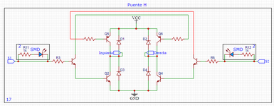

El driver que estoy utilizando es un puente H conectado al motor paso a paso, deja, te adjunto el diagrama ...

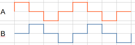

Más que el circuito, ¿podrías compartir la secuencia de activación?
Los motores al manejarse simulan una onda, básicamente la secuencia es
Por lo que comentas pareciera que lo estas manejando de esta forma

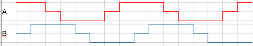

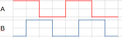

Eso también hace girar el motor, pero pareciera usar menos pasos, aquí afecta la fase de la onda que es cuadrada mientras que la anterior es más suave en la transición. Luego está la de half-step que retiene el estado durante un tiempo mayor para suavizar aún más la transición duplicando la resolución
Después entra el micro-step pero eso ocurre modulando la corriente mediante el circuito de control, estas ondas que muestro es todo o nada solo invirtiendo fases.
¿Cuál es la que estás ocupando?
