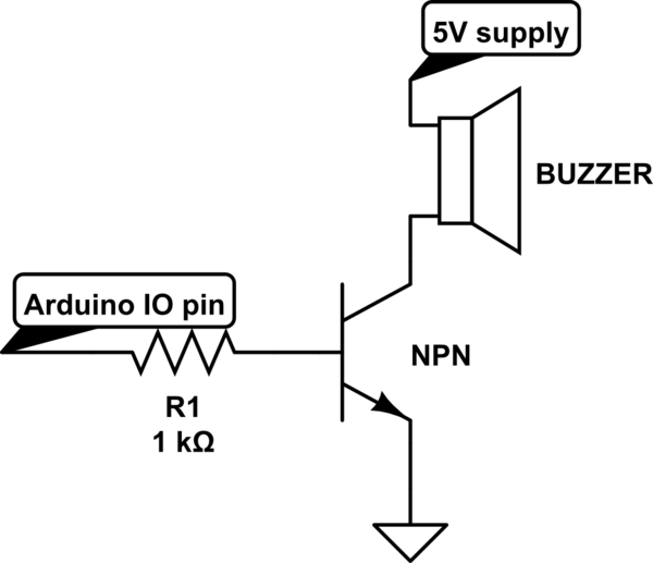

Y como deberia hacer para poder conectar una bocina a la salida?
Algo similar a esto:
Hay buzzer´s que incluyen el oscilador interno para lograr sonido y hay los que NO lo incluyen, ¿ Cual es el tuyo ? :unsure::unsure:
Ahí tenés un ejemplo de cómo conectar el buzzer. La resistencias pueden variar un poco. Prueba en tu simulador a ver cómo te funciona. Dadas tus últimas publicaciones te aconsejo que revises algunos temas teóricos sobre tensión y corriente. Y que cuando trabajes con circuitos integrados leas la hoja de datos. Si bien tus consultas son siempre bien recibidas, esto te puede ahorrar dinero y evitar accidentes.

Listo ya lo pude conseguir e hice todos los calculos y lo pude hacer andar, mi simulador tenia un problema y no podia entrar a las propiedades del buzzer por eso no podia saber su resistencia ni su tension de trabajo. Gracias lor contestar
Bien, pero ten cuidado, porque los simuladores no son la realidad, de alli su nombre, es una simulación, es algo similar pero no igual.
Hay muchas cosas que los simuladores omiten y lo simulas y pasas a la realidad y no funciona, o peor aún vuela todo
Por eso hay que leerse todo para maximixar el exito en cada proyecto, no importa el tamaño o su complejidad, siempre busca toda la información posible antes
