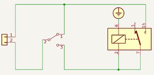

Hola,
No tengo muchos conocimientos pero si empeño :)
Tengo un esquema en la moto que funciona pero tiene un par de cosas que necesitaría mejorar.
Interruptor en posición 1: Crea un puente y una luz tiene un comportamiento.
Interruptor en posición 3: Crea el mismo puente pero solo es accionado cuando tiene corriente.
El problema es que cada vez que doy contacto a la moto, durante los 3 primeros segundos pasa de 0V -> 12V -> 0V, esto crea que los contactos del rele creen un sonido. Me recomendaron poner un diodo Zener pero no soluciono nada.
  1. ¿Como puedo limitar para que solo pase corriente a la bobina del rele cuando tenga 12v o a partir de 11v?
  2. También quería cambiar el rele normal por uno de estado solido para que fuese silencioso, ya que cada vez que le llegan 12v se escucha el contacto, intente ponerlo y no conseguí que funcionase, ¿alguna idea?
Por cierto tiene un consumo que no llega a 1A.

Hola, perdona.
Lo de limitar para que a la bobina solo le lleguen 11v o 12v, es porque cuando hace lo de subir y bajar el voltaje 0V -> 12V -> 0V, el rele empieza a accionar pero es como si no lo hiciese del todo es un clackclackclackclackclack, muy rápido hasta que deja de llegarle corriente, después pues hace el típico clack de los contactos de un rele. Por eso lo de intentar limitar para que solo le lleguen 11v o 12v.
Una vez que eso este solucionado me gustaria cambiar el rele por uno de estado solido para que no se escuche el clack al accionarlo, ya lo intente y no funciono.

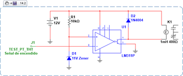

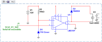

Pues lo ideal sería
Hay consideraciones que se necesitan realizar como la corriente que se ocupa por el relevador (el LM311 solo maneja 50mA), ahora que si respondieras las preguntas anteriores podrías quitar el relevador y hacer un mejor circuito.
Otra alternativa "minimalista" que sigue tu circuito que solo tú sabrás que rayos hace (ya que no encuentro sentido a para que poner un relevador que cierra un contacto cuando se abre el mismo, me recuerda a la "Máquina inútil").
Sin embargo, el valor de R3 y R2 no son arbitrarios, dependerán de la corriente que use el relevador ya que el transistor aquí opera de forma lineal por lo que no es recomendable. Tendrás que calcular por tí los valores o poner un potenciómetro.

El relé hace clackclackclack porque, durante esos instantes, no le llega el voltaje o el amperaje suficiente.
Eso no es bueno y hay que averiguar el motivo. Un relé de estado sólido quitará el ruido, pero no el problema.
Por eso, necesitamos un esquema del circuito que has montado, con los valores de los componentes y, sobre todo, las características del relé.
Es fundamental que lo sepamos si quieres que te ayudemos.

Lo único que entendí de su comentario inicial
Es que es un switch On-Off-On, lo mueve para un lado y hace algo una luz, lo mueve para el otro y también, pero eso de "solo cuando tiene corriente" me hace dudar, la única explicación que le encuentro es que sea un relevador intermitente, esos automotrices empleados como direccional para que un lado encienda la luz y el otro lado la haga destellar, fuera de eso no le encuentro sentido, pero si es así entonces, el circuito ya ocuparía un oscilador y cambia completamente.
