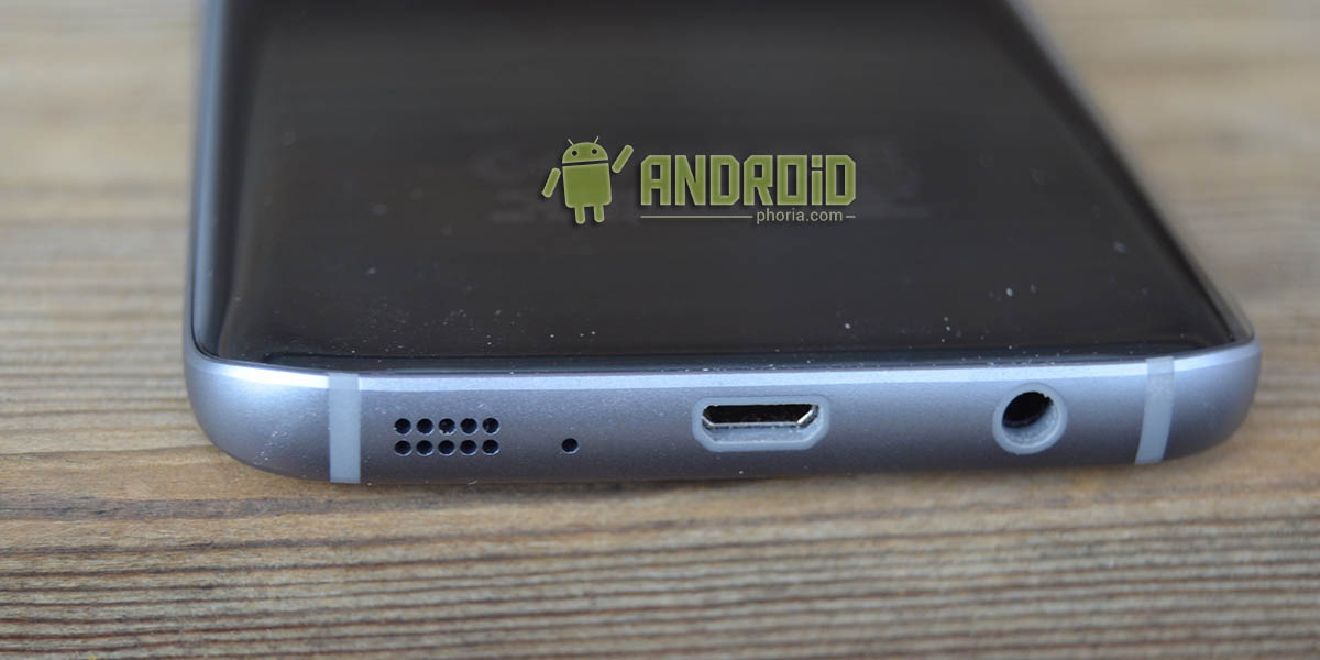

Podria probar conectarlo con un MHL al puerto HDMI de un televisor o monitor.
Mayormente los Samsung de gama media-alta soportan ese protocolo.
Si tiene USB 3.0 o 3.1 se podría probar con un HUB con salida para HDMI.
Leer sólo lo concerniente al mhl en este modelo de móvil:
Lo que desconozco es si tiene usb 3.0 ó 3.1
