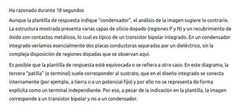

Es un examen que dan como valida un condensador, entre la opciones, Resistencia, Inductancia, y Transistor PNP.Buenas.

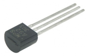

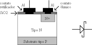

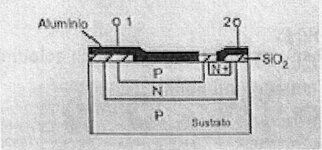

Ni me había fijado en las patillas.Que es un varicap???¿Un capacitor con estructura PNP?
