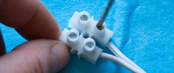

¿Alguno sabe si esto se puede desconectar? ¿O son fijos y no se tocan?
Ver el archivo adjunto 330238Ver el archivo adjunto 330239

A mi se me ocurre esta fea, o sea, si se teme de romper la conexión, de cortarlos y usar esto luego
En la aspiradora naranja y negra Atma que recupere hace tiempo uno de los problema era por tener justo uno de esos contactos cortados, y lo remedie de ese modo (luego toco atender los "detalles", como botones que no accionaban bien la aspiradora, las ruedas que no giraban, el enrrollador de cable que fallaba, y que requerí hacerle mucha fuerza cuando se salio de la polea la cinta de metal)
Originalmente el empalme lo hice de manera tradicional para probar, al ver que andaba, lo hice mejor luego, hasta la fecha, sin problemas.
