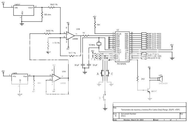

Hola amigos, soy Renobato en este tema, a gatas copio circuitos y los hago, me doy mucha maña con la parte "artesanal" de los prototipos no asi con los diseños

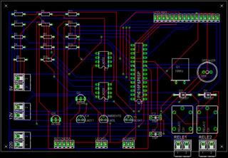

Encontre un termometro digital con display de LCD y proporciona el codigo fuente en hex y asm, lo cual ya es una gran ayuda, algo de programacion se aunque esta sera mi primera incursion en pic`s.
Me gustaria incorporarle un rele que se active cuando la temperatura sea inferior a "N" y se desactive cuando esta exceda el valor "N" al tiempo que active un buzzer. Es para un acuario, requiero que si el agua esta a menos de (por ej) 27º se active el calentador, y a mas de 29 se apague. Puede parecer una tonteria pero los termostatos de los calentadores de acuario, incluso de los "caros" suelen trabarse y oacionar perdidas considerables de vidas y dinero.
Este es el circuito del Termometro:, publico y opensource o sea que se puede trabajar en el con tranquilidad siempre que se compartan las mejoras (en breve resumen)

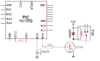

Este es parte de otro diseño que encontre parte de un termostato para heladeras, pero me parecio que la salida del rele del 16F870 puede ser aplicable al 876, ustedes que saben banda de esto diran ..!!!
