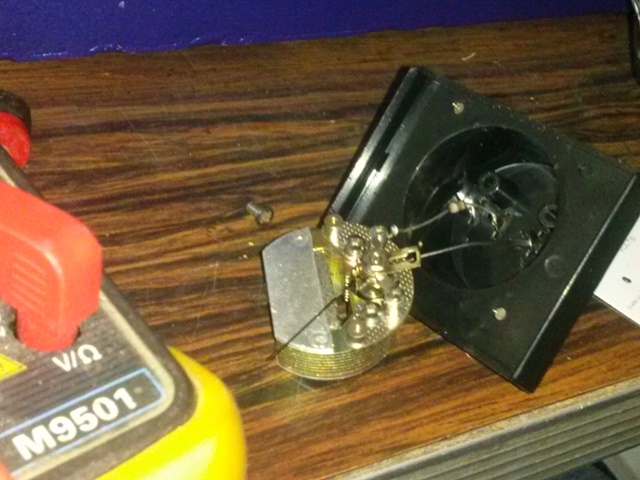

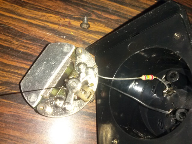

hermano, espero te encuentres bien aqui te envio unas fotos del galvanometro por dentro alli esta la resistencia, y el voltage para reflejar la aguja tengo una fuente dc hasta 50v y se la coloque y la aguja midio exactamente en la escala 50 quiere decir que necesita 250v para el maximo de la aguja? ahora creo que cambiando la resistencia podriamos llevarlo al final con menos voltage cierto? ok te explico nuevamente quiero es utilizarlo en la etapa final para tener una referencia de watios rf en 300w no se como transformar rf en dc y como colocarlo en el filtro final y los componentes diodo, etc... S.O.S
UN GRAN ABRAZO HERMANO
https://www.forosdeelectronica.com/gallery/files/3/7/7/3/7/7/resistencia_galvanometro.jpg
https://www.forosdeelectronica.com/gallery/files/3/7/7/3/7/7/galvanometro_destapado.jpg
https://www.forosdeelectronica.com/gallery/files/3/7/7/3/7/7/cam00090.jpg
OK ,haora ustedes nesecita descobrir cual es lo nuevo valor Ohmico para ese resistor interno de modo que su instrumento haora marque "250" (fondo de escala) con una tensión de 2,5Voltios aplicada a el .:cool::cool:
Busque por una tarjeta de fibra de vidrio (FR4) de 1,6mm de espesura con una cara de cubre virgen , esa será enpleyada para armar tu reflectometro (medidor de potenzia directa y reflejada) .
La potenzia directa es medida por tu instrumento y la potenzia reflejada es para protección integral del paso final contra ROE elevada :cool::cool:
Att,
Daniel Lopes.
