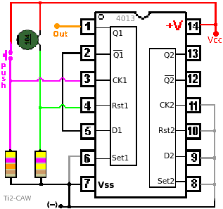

Buen dia, tengo el mismo problema, he comprado una moto sin cable, y he ido armando poco a poco el cableado electrico, ahora voy con las luces direccionales, el problema que me tope es que los botones en el manubrio de mi moto, tiene botones sin retencion,
Mi duda es igual a la de senky, ya que quiero que se mantenga encendido cada vez que presiono el boton para ir a la derecha, o izquierda y quiero que se vuelva a desactivar cada que vuelva a presionar el mismo botón y asi sucesivamente.
He visto que funciona perfecto con switches de retencion. pero el mio no tiene y no quiero ponerle, en este caso este debe de ser la solucion tambien de senky, pues asi venia de fabrica mi moto
Hola, el circuito presenta varios problemas, por ejem. en el esquema el SW1, cuando está abierto deja la entrada CK en alta Z.
Además hay que añadir un antirrebote a dicha entrada. R3 es de muy pequeño valor para una alimentación de 12V. con 3k3 funcionará. Tampoco hay que alimentar el relé directamente de la alimentación del 4013, será un desastre la interferencia, y no hablar si se instala en una motocicleta. Habrá que blindar todo el conjunto.
