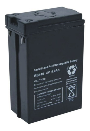

Hola, buenas tardes.
Quería saber si era posible reemplazar unas baterías puestas en serie con unas fuentes step down xl4015 para reducir una entrada de 12v 10a a 4v 5a, puesto que las baterías están muertas y no conseguí el mismo modelo o uno similar
