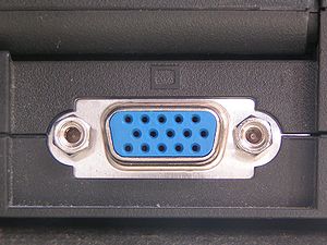

quiero sustituir un monitor crt por un monitor lcd de computadora.
esta instalado en una maquina que tiene un conector VGA pero el conector es totalmente diferente al de la computadora.
como puedo saber la configuracion para adaptar el nuevo monitor?

el lcd tiene una ficha vga ,conectas el cable ese a la pc,luego prendes el monitor lcd y depende del modelo del monitor ,tiene un boton al frente o de costado,que cuando lo oprimis ,en la pantalla sale una leyenda que dice ''auto ajuste'' y listo se calibra solo, o sea se auto ajusta a la tarjeta de video
#7
efectivamente el problema es con los conectores. el conector del monitor es tal como el de la foto que anexaste.
pero la tarjeta de video de la maquina tiene un conector diferente y no tengo la configuracion de este.
ANEXO FOTOS DE LOS CONECTORES
la foto CONECTOR 4 es el conector del lado del monitor
la foto CONECTOR 5 es el conector del lado de la tarjeta de video en la maquina.

Tal vez sería mejor saber qué marca y modelo de monitor es.
Puede que el monitor nuevo tenga entrada HDMI o DVI y tu computadora no. Si es así, existen adaptadores.

si tiene 9 pines y el conector es un db9 no es vga es un EGA por lo tanto
para conectarlo necesitas conseguir un adaptador EGA-VGA
