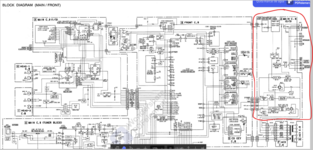

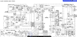

Hola, necesito ayuda para encontrar el diagrama esquemático de una de las placas del equipo AIWA ZR-990. En los manuales que encontre por internet no presentan el diagrama de esta tarjeta, aquí es donde ingresa el audio pero no llega a salir la señal amplificada por lo cual el problema que tengo es en esta tarjeta pero no tengo el diagrama para ayudarme a encontrar el error.

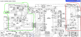

Probemos con este otro:
Porción de la página 13 del pdf que te descargas en la página antes indicada:

Exacto esa es la tarjeta donde ingresa el audio AUX esta seria la tarjeta marcada en verde pero le hice seguimiento a la señal de audio y pasa por la tarjeta frontal y luego a la tarjeta marcada en rojo que es la que no encuentro su diagrama esquemático. Entra el audio a esta tarjeta pero en el pin de salida OUT-L o OUT-R no sale señal de audio.
Esta seria la tarjeta donde estaría la falla tiene como principal CI el IC501(Mitsubishi M62463)

Si el de electrotonya tambien no esta el diagrama que busco
Estas seguro que tenés idea de lo que estás buscando???
En el service manual que te subió @Axel31 están absolutamente todos los componentes referidos en la zona encirculada en rojo en tu primer mensaje
Si estoy seguro es mas en la lista de componentes de los 2 manuales no apararece el CI el IC501(Mitsubishi M62463) de la foto que envié. Gracias igualmente por tu aporte me hiciste dudar por un momento pero ahora estoy mas seguro de lo que busco.

He estado mirando, pero sólo veo esos dos manuales... :rolleyes:
