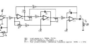

Hola 馃憢 a todos los integrantes ,compa帽eros y moderadores de este hermoso foro! Tengo un problema , m谩s que nada por ignorancia. Tengo un crossover Furmam tx-424 el cual 1 de sus canales ten铆a un defecto con el potenci贸metro de ganancia de frecuencia medias y cuando ajustaba b铆as tambi茅n , decid铆_a desarmar y cambiarle todos los potenci贸metros incluso los del canal que no presentaba falla aparte, cuando lo desarm茅 me encontr茅 que cada PLACA tiene 2 presets R212 Y R 213 de 500 o 600 kOhms si mal no recuerdo , el dilema es que los 4 presets , ,o_sea 2 por placa "ESTAN LOS 4 EN DISTINTA POSICI脫N DE SU RECORRIDO" seguramente est谩n mal ajustados ya que igualmente no funciona muy bien que digamos , el l铆miter Threshold de ambos canales si lo pongo por ejemplo en -10 comienza a hacer un chasquido en la salida de bajos por lo cual tengo que subirle un poco la frecuencia de corte o dejar el l铆miter Threshold a 0,! Quisiera que me indiquen A que punto o como medir con tester para ajustar d贸nde debe de Ser , solo dispongo de poco conocimiento o b谩sico , un tester y soldador ! Ggracias a todos, adjunto un PDF d贸nde est谩 el diagrama del Furmam tx 424 que es el que tengo y est谩n los otros 2 modelos! Gracias a todos.

Ataquemos el r212.. aunque la funci贸n es del mismo tipo...
No puedo leer el numero de cada operacional para poder explicar... solo lo llamare.. el ic1 ic2 ic3 ic4 ic5
El ic1 es el buffer
El ic2 e ic3 son pasa-bajos y por cada integrado va agregando octavas
En el caso de r212 es el ajuste fino de la ganancia y opera para el conjunto ic1 ic2 ic3
Para calibrar necesitas ingresar generador de funciones ... y medir con osciloscopio en el punto12 de alternate jumper locations con los potenciometros de corte al max o min segun su conveniencia....
Ambos canales hacerlo trabajar con la misma se帽al con el fin de que las salidas sean iguales
As铆 de facil
Calibrar hasta que ambas se帽ales sean identicas
Estoy en el horno porque no tengo generador de funciones ni osciloscopio! Como puedo solucionarlo? A modo de ejemplo bestia, conectando el celular a la entrada con la aplicaci贸n de generador de frecuencias ajustado a la m谩s baja o la m谩s alta frecuencia en el rango de bajos ,y en el punto 12 de alternative jumper location medir con el tester el voltaje de alterna con respecto a masa? No s茅 se me ocurri贸 porque no se muy bien como hacerlo , solo tengo el testery otra cosa a modo bestialidad pens茅 ponerlos ambos a la mitad de su recorrido ,LA VERDAD NO SE COMO HACERLO Y A CUANTO AJUSTARLO 馃槕馃槕馃槕馃槕馃槕馃槕馃槕馃憣si se puede hacer algo con mis Bajos recursos mentales y de instrumentos, si se puede hacer ALGO y lo deseas puedo pasarte la numeraci贸n de los integrados? No se ,,,,馃槕馃槕馃槕馃槕馃槕馃槕
Te cuento , densamente!uno de sus canales el de la placa de arriba aparentemente funcionaba mejor que el de la placa de abajo que no se alcanzaba a ver m谩s que 1 pre-set la sorpresa fue cuando desmonte la placa de arriba y vi que la placa de abajo estaba ajustados los pre-set en otra opci贸n de su recorrido , por como me cost贸 sacarle las tuercas a los potenci贸metros deduzco que nunca se sac贸 la placa de abajo , como la de arriba presentaba menos falla lo que hice fue ajustar estos 2 pre-set de la placa de abajo en la misma posici贸n de recorrido de los pre-set de la placa de arriba , para sorpresa m铆a "CUANDO MIDO LOS PRE-SET HAB脥A 1 DE LOS DE LA PLACA QUE ANDABA MEJOR , que me marcaba algo de 60 o 67 , en la porci贸n que estaba , cuando mido el mismo pre-set pero de la otra placa marcaba 250 o 350 k por lo cual deduje que andaba mal el de la placa de arriba porque al moverlo y ponerlo en el mismo punto , pas贸 de los 60 k o 67k a 250k por lo cual me di cuenta que era que estaba sucio o empastado y al moverlo barrio la suciedad y marco el valor que deber铆a ya qUE el de la placa de abajo me marca lo mismo , esto lo hice con todos los potenci贸metros en 0馃槕馃槕馃槕馃槕馃槕y yo calculo porque le resoldaron el potenci贸metro de entrada de la placa de arriba que algo tocaron sin querer , corro alg煤n riesgo que se queme si est谩n mal ajustados o los ajusto a la mitad de su recorrido ambos ? Quisiera tener fotos internas de otro crossover Furmam tx-424 que se vean bien la posici贸n de los pre-set y lo pongo como en la foto y mido su valor en kOhms para que queden lo m谩s parejos en ambas placas tratando de respetar lo m谩s posible la posici贸n de recorrido de ambos pre-set馃槕馃槕馃槕馃憣馃憣馃憣馃憣馃憣馃憣馃榾馃榾馃榾馃憢馃憢esa ser铆a la soluci贸n m谩s f谩cil para m铆 alt铆sima ignorancia y carencia de instrumentos 馃憣馃榾馃槕馃槕馃槕馃槕馃槕
Si tuvieras en equipo chinito lo podemos calibrar con un celular y un clavo...
Pero no.. eso lo calibran en fabrica.... busca un amigo y que te haga un buen trabajo...
No tiene nada que ver que esten seteados en otras posiciones.... solo se calibro y quedo asi... un puede estar en un lado y el otro distinto... no existe una ley que diga que tienen que estar iguales...
Eso de 1K solo es un decir.. debes tu saber su feecencia de corte de esos potenciometros.. me refiereo al panel
Lo mas chapucero.. seria meterle senoidal.. tu debes saber la feecuencia y con voltimetro mides ac en los puntos antes indicados
Ok , si mal no entend铆 ,"NO SE ME QUEMA NADA SI ESTAN AMBOS PRE-SET"en una posici贸n incorrecta? Ambos pre-set son solo de ganancia o el que me indicas ser铆a de ajuste de frecuencia y el otro al cual no menciona ser铆a de ganancia del operacional? A modalidad bestia , con lo que tengo , ser铆a posible por ejemplo ajustar el corte por ejemplo de bajos a 150 Hz y con la aplicaci贸n en el celular ir regulando el pre-set hasta que se escuche? Se que no voy a saber que si es 100 o 150 Hz pero que se yo se me ocurre eso ! Por ac谩 mandarlo a que me lo ajusten , me van a arrancar la cabeza y lo van a ajustar a oidometro seguro , y medir en AC en el punto , ser铆a con el osciloscopio para ver que la onda sea la que indica en el panel frontal de ajuste , o_sea potenci贸metro , es correcto algo de lo que digo?

No se quema nada...
Prueba tu mismo y ve la diferencia...
Seguro te sacan un ojo de la cara y te van a decir que contrataron un ingeniero.... y seguro lo calibran al oido...
Por eso te dije un amigo.. con quien puedas acompa帽arlo..
No te sirve foto de otro... cada equipo es unico se calibran antes de salir.. y no existen 2 equipos iguales
