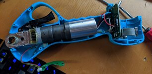

Buenas.
Tengo una tijera de podar de batería y me gustaría añadirle un segundo interruptor o gatillo, con una conexión exterior para poder alargarlo. La idea es poner la tijera en un palo telescópico y poder activarlo desde el otro extremo, manteniendo el gatillo actual para su uso normal cuando no este montada en el palo/lanza, de ahí lo de poner la conexión externa con algún pequeño enchufe que salga fuera, para conectar el gatillo/interruptor secundario que ponga en el otro extremo del palo.
Paso unas fotos para que os hagáis una idea del funcionamiento, ya que yo no he encontrado ningún esquema de esta placa, solo recambios.
No tengo mucha idea, la desmonte pensando que seria algo mas sencillo como un interruptor que pasa de 0 a 1 y listo. No se si se puede crear el nuevo interruptor sin necesidad de que tenga todas las funciones que tiene el actual, simplemente activar y desactivar cuando se deje de pulsar el botón. Ya que las funciones que tiene actualmente el gatillo es:
-Abrir/activar las tijeras con 2 pulsaciones rápidas (cuando las tienes encendidas On).
-El corte normal pulsando el gatillo para realizar el corte (este es el único que necesito para el gatillo/ interruptor que ponga en el palo).
-Cambiar el ancho del corte con una pulsación mantenida pero corta hasta escuchar 1 pitido.
-Por ultimo, con una pulsación mantenida pero larga hasta escuchar 2 pitidos cierra las cuchillas y las mantiene cerradas para poder apagarla y guardarla.
Yo solo necesito que cuando este abierta/activada poder usar la función de corte normal. Las funciones de apertura, cambio de corte o cerrado me da igual si tengo que hacerlo desde el gatillo principal, esas no importan.
Si alguno se le ocurre alguna idea de como podría hacerlo estaría muy agradecido, ya que no encuentro ningún palo telescópico adaptado para esta marca y además son bastante caros.

Los cables finos Rojo/blanco/verde/amarillo van de la placa del gatillo con el sensor Hall a la placa de la bateria e interruptor On/Off.
Los cables gordos Rojo/blanco/negro van del motor a la placa de la bateria e interruptor.

No entiendo el porque pones sensor hall?
tiene un interruptor softouch, el cual segun como se presione o su secuencia, cambia de función, tendrás que prolongar dos cables del largo del palo, y poner otro interruptor similar, y este hará las mismas funciones que el original, no hay manera que solo haga la función que vos queres.

Si así y todo quieres hacerlo, bastaría colocar un botón softouch en el extremo del palo, conectado en paralelo con el botón de uso.

No se ha explicado bien, pero observando las imágenes se puede apreciar que el gatillo mueve un imán sobre un sensor hall, que va hacia la placa.
Lo que dificulta todavía más la modificación deseada.

No tengo mucha idea, simplemente vi que ponia Hall en la placa del gatillo y vi que se activa con un iman que esta puesto en el gatillo, sin contacto, asi que supuse que era un sensor Hall.

Le ponés un precinto al interruptor para que quede permanentemente encendido.
Hacés un alargue eléctrico con un interrutor instalado en el palo telescópico . FIN.

Haz la siguiente prueba : ten la máquina en mano con el pulsador oprimido , con la otra mano pruebas de enchufarla y desenchufarla a ver cómo se comporta.

Bueno, puedo decir que he abierto este post para nada. Cuando hice la prueba puenteando las conexiones lo hice con un interruptor que se ve que da problema para estos casos ya que para el resto funciona bien, al no funcionar pensé que seria algo mas complicado al tener placa y por eso abrí este tema. Hoy he probado con otro interruptor antes de ponerme a cortar y probar lo de mantener el gatillo, resulta que solo tengo que sacar 2 cables y conectarlos al interruptor directamente y hace las mismas funciones que el gatillo al completo, además también me ahorro mantener el gatillo y poner una especie de jumper cada vez que no este usando el alargue. Le pondré un enchufe pequeño de placa de alimentación para cuando le enchufe el alargue y listo.

Ya termine, dejo unas cuantas fotos del resultado. Al final le puse un enchufe mas grande pero mas duro y acodado, también otro enchufe en el interior para poder desconectar en caso de desmontar las 2 partes del palo, tiene 3 metros en total. La sujeción no puede ser mejor, podría darle de hostias contra la pared que se rompería primero la tijera antes que moverse de las abrazaderas. El interruptor es el punto plateado de una de las fotos, ha salido desenfocado y no se ve bien, paso de sacar otra foto :facepalm:.
