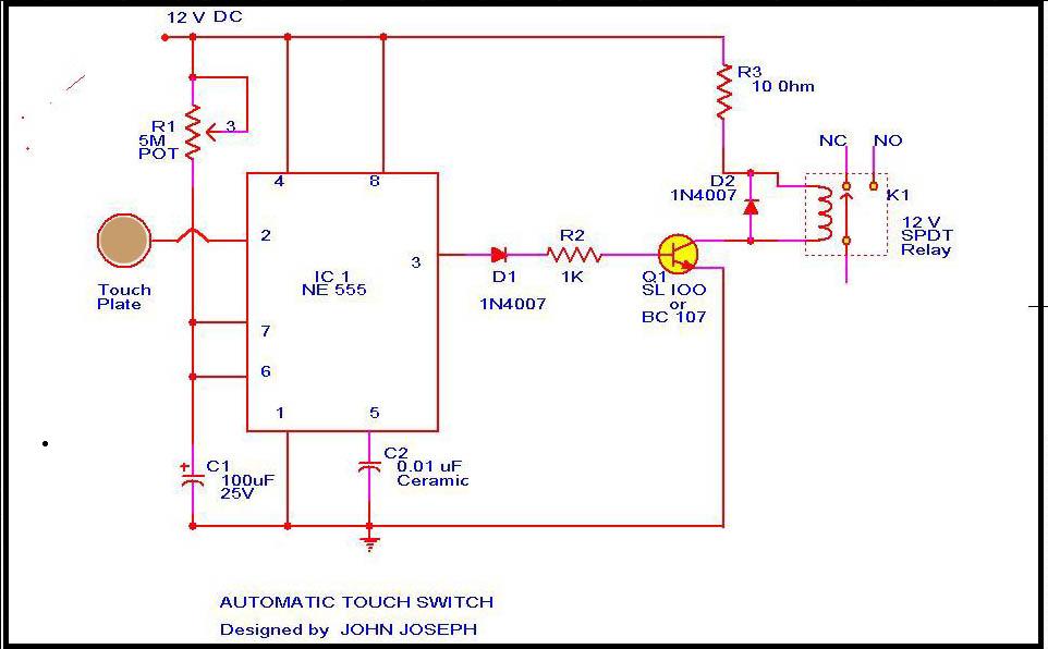

Hola,
tengo este circuito con la única diferencia que el transistor es el MPS2222A porqUE me dijeron que era un sustituto. El problema es que al tocar el cable el voltaje sube a la salida del pin 3 del 555, pero al llegarle voltaje a la base del transistor o es suficiente para reducir el voltaje en el colector y que la bobina del relay se accione. Sugerencias?
Gracias
