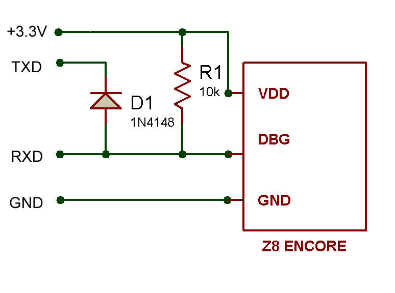

Cuando hablas de z8f te refieres al z8 encore, por ejemplos los: Z8F1233
donde puedo encontrar esquemas del programador ese de 3$
Gracias.
Gracias.
Yo pedí como samples unos 5 mcus tipo Z8F0823 pero sí, para los Z8F1233 también serviría. Es hacer un cable OCD que también sirve para programar el micro. Es coger un cable convertidor USB/SERIAL barato de ebay que en lugar de tener niveles RS232 tiene niveles TTL, y añadirle el mismo esquema que aparece en el datasheet como cable OCD, es decir, un diodo de señal preferiblemente schottky y una resistencia pull-up de 10K al pin OCD del micro, para convertir el puerto serie en un HALF-DUPLEX. En resumen:
1) Compras por 1€ este convertidor que viene con los cablecitos y todo:
2) Usas el sencillo esquema de esta imagen para adaptar tu convertidor al OCD del Z8 Encore:
3) Usas el software gratuito de Zilog para programar y debuggar el micro.
Aunque en el esquema alguien usa un 1N4148, yo he usado un un 1N60P (schottky, que es lo que recomienda el datasheet)
