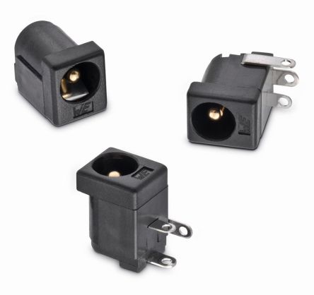

Si el consumo no es elevado se puede utilizar este tipo de jack con corte los hay para pcb y para panel
Muchas gracias por la explicación, parece que voy a intentar lo del relay, por que lo de el conector, ya estoy usando un gx 16 de 4 pines de aviación. He estado investigando acerca de los relays y hay de varias clases y creo que el que necesito es un spdt con pines nc no. El problema es que me gustaria uno que sea bastante pequeño tipo circuito integrado de tamaño me refiero, si me pudierais recomendar uno en concreto os lo agradecería. Gracias por vuestra ayuda me esta siendo muy util.
