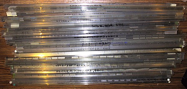

Los tubos a los que se refiere ezavalla son estos:
En las tiendas llegan los CI's empacados en ellos y a veces hasta te los regalan si los pides.
