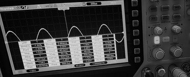

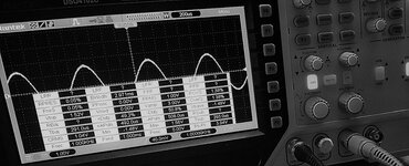

continuando........
Con el amplificador encendido, coloqué la sonda del osciloscopio a la grilla (g1) de la sección triodo de la válvula 12AV6 (la sección doble diodo no se utiliza, y va conectada a tierra), y se aprecia en imágenes, la tensión negativa de polarización de grilla (bias) generada por el resistor de carga de grilla, también llamado de escape de grilla, siendo esta tensión de alrededor de - 860 mV C.C.
Ahora saco la sonda de la grilla, y la coloco a la entrada de señal del amplificador, y
con el generador de funciones del osciloscopio aplico una señal senoidal de 500 mV R.M.S. a 1 kHz :
A continuación, saco la sonda de la entrada, y la vuelvo a colocar en la grilla (g1) de la válvula, y ahí se aprecia que la tensión negativa de grilla ahora es pulsante al llevar montada la componente de alterna de la señal de entrada :
Ahora, sacamos la señal, y tomamos la tensión de placa, la cual se aprecia en imágenes, y es de alrededor de 52 V C.C. :
Ahora aplicamos nuevamente la señal de alterna a la grilla (g1), y vemos en imágenes que la tensión continua de placa se hace pulsante al llevar montada la señal de alterna amplificada :
A continuación sacamos la sonda del pin de la placa, y la colocamos luego del capacitor de acoplamiento, como dicho capacitor bloquea el paso de la componente de continua (ese es el fin) se observa en imágenes la señal de alterna amplificada, la cual es de de 7 Vca R.M.S., vemos entonces que la válvula amplificadora de tensión con una señal de entrada de 0,5 Vca R.M.S, y con una tensión salida de 7 Vca R.M.S. ha amplificado la señal 20 veces.
Hasta aquí, el amplificador de tensión de la etapa de entrada (en este caso entrada y driver), para la próxima el amplificador de potencia.
