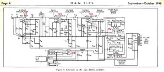

Este es uno de los primeros amplificadores cuyas etapas son con acoplamiento a resistencia, diferenciándose de los anteriores acoplados a transformador.
Es un amplificador de alta fidelidad de 10 W r.m.s., configuración push-pull, clase A, con controles independientes de agudos y graves.
CIrcuito :

Se describe a continuación, desde la etapa de potencia a la etapa de entrada, de esta manera está planteado en el boletín.
Etapa de salida Push-Pull
La etapa de salida utiliza una sola válvula 6AS7 G (V1), que está formada por dos triodos de potencia gemelos alojados en una misma ampolla de vidrio, esta única válvula opera en este circuito en configuración push-pull, y en clase A, entrega una potencia de 10 W RMS, y la polarización negativa de la grilla de cada uno de los dos triodos, es por polarización catódica (self bias / auto bias), a través de un resistor de cátodo independiente, en cada uno de los dos triodos.
La regulación producida por estos dos resistores generalmente evita la necesidad de un circuito de equilibrio especial para igualar la corriente de cada uno de los dos triodos.
La tensión de alimentación de ambas placas es de 375 voltios y la corriente de placa por cada uno de los dos triodos es de 50 mA.
Sucede que como la tensión efectiva de placa es de 250 voltios, la polarización del cátodo debe ser la diferencia de la tensión de alimentación de placa (375 Voltios), y la tensión efectiva de placa (250 Voltios), cuyo resultado es 125 voltios, para ello el valor de la resistencia de cátodo es R = V/I , donde V es la tensión de cátodo ( tensión de caída en el resistor de cátodo), y I es la corriente de placa, R = V/I= 125 V / 0,05 A = 2500 Ohms.
Por lo tanto, la polarización desarrollada es de 125 voltios y la tensión de placa efectiva es de 250 voltios.
La caída de tensión que se produce en el resistor de cátodo se la conoce como tensión de cátodo, como la tensión de cátodo en este caso es de 125 V, significa que el cátodo es 125 voltios positivos respecto de la grilla, o que la grilla es 125 Voltios negativos respecto del cátodo, esta forma de polarizar la grilla negativamente se la conoce como polarización catódica, autopolarización, self bias, auto bias.
Y se ha elegido este método de polarización porque no se recomienda la polarización fija para la válvula 6AS7 G.
Se aplica desde la etapa driver a esta etapa de potencia 250 Vpp de grilla a grilla en la 6AS7 G, debido a que los triodos tienen muy baja sensibilidad a potencia , entonces para mantener esta etapa de potencia dentro de la clase A, se aplica una polarización de -125 V a las respectivas grillas.

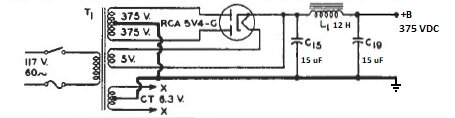

Fuente de poder
Está formada por un transformador de poder (T1) de cuyos secundarios son de 375 VCA- 0V- 375 VCA 160 mA, 5 VCA 3 A, y 6,3 VCA 6 A; una válvula rectificadora de onda completa 5V4 (V6), un inductor de filtro (choke) (L1) de 12 Hy 150 mA, y dos capacitores electrolíticos de 15 uF 450 VCC.
A la salida del filtro se obtiene un +B de 375 VCC bajo carga.

Respecto de la fuente de poder, la original es operada con una válvula 5V4 (rectificadora de doble onda), donde el transformador de poder en su secundario de A.T. es de 375 VCA por rama con punto medio, a la salida del filtro la tensión generada es de 375 VCC bajo carga.
Si bien la tensión de placas de la válvula de salida (6AS7G) es de 250 VCC, se les aplica a estas placas 375 VCC, pero como lleva un resistor de cátodo de 2500 Ohms en cada uno de sus respectivos cátodos, estos generan una caída de tensión de 125 VCC en cada cátodo, con lo cual la tensión efectiva de placa en ambos triodos es de 250 VCC, estos resistores hacen que también la polarización de ambas grillas sean de -125 voltios, necesarios para mantener la etapa dentro de la clase A, debido a que la señal aplicada a sus grilllas es 250 Vpp de grilla a grilla.
Los 375 VCC también son necesarios para alimentar la etapa driver (push-pull con 6SN7), cuyas placas con sus respectivos resistores de carga generan la caída de tensión necesaria para que la válvula opere dentro de sus límites nominales de funcionamiento, y generando una amplificación de señal de 250 Vpp de grilla a grilla, para excitar las grillas de la válvula de salida 6AS7G.

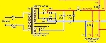

La modificación de la fuente de poder consistió en la eliminación de la rectificación por válvula, por un puente de diodos, y empleando en el transformador de poder, un secundario de A.T. sin punto medio.
Para obtener los 375 VCC a la salida del filtro y bajo carga, la tensión del secundario de A.T debe ser más baja que los 375 VCA por rama originales, debido a la gran caída de tensión que es común en las válvulas rectificadoras, y teniendo en cuenta que opera con capacitor de entrada al filtro.
Teniendo en cuenta que el amplificador a construir, y que por ser estéreo, necesita 375 VCC y una corriente de +- 450 mA, empecé calculando la fuente de poder con tensiones alternas desde 280 VCA hasta los 300 VCA , y valores de capacitores de filtro distintos, luego los simulé.
Lo más aproximado, arrojó el siguiente resultado:
Con una tensión del secundario de A.T. de 300 VCA, un resistor de carga de 800 Ohms, y corriente de 483 mA, la tensión es de 386,29 VCC, muy cercana a los 375 VCC requeridos.
Pero como esto es una simulación, y da una idea nada más que aproximada, pasé a realizar una prueba real, como habrán visto, el secundario de A.T. del transformador de poder que construí lo hice para 305 VCA, y no de 300 VCA como en la simulación, de modo que si uno se pasa, bajar se puede, subir es difícil, a veces imposible.
Utilicé para la prueba, un puente de diodos KBPC310, y 2 capacitores electrolíticos de 47uF (94 uF entre los 2 capacitores), y un conjunto de 8 resistores de alambre de 1,8 K 25 W para carga, conectados para que dé un valor final de 900 Ohms, esta es la prueba que más cercano dio a los valores especificados, y son los valores que en definitiva se utilizará.
Como se puede apreciar, con una corriente de carga de 410 mA, se logró una tensión de 378,9 VCC.
Circuito Fuente de poder modificada
Pueden ver esta fuente de poder modificada en el diagrama modificado del amplificador estéreo en mensaje #1 de este post : aquí

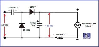

Respecto del Vúmetro, se me pasó que el foquito para iluminarlo es para 12 voltios :mad:, debiera haber bobinado otro secundario más, de 12 VCA 100 mA en el transformador de poder, el foquito es de 12 V 50 mA.
Una solución era un transformador pequeño 220 / 12 VCA 500 mA, pero no me convencía meter otro transformador en el futuro chasis.
Entonces pensé en un doblador de tensión de media onda, aprovechando los 6,3 VCA para filamentos del transformador de poder, y me decidí por ello.
Hice el doblador de manera experimental en una plaquetita, luego cuando lo haga en el amplificador, veré si monto el doblador en un PCB, o en un par de puentes de conexiones.
Todo salió bien, esquema, e imágenes.
Doblador de tensión de media onda
