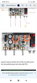

Pregutonta que tengo, si cambio los condensadores de filtrado de alimentación por unos de más Faradios. Conseguiré más graves ? Gracias amigos. Un saludo.
Incrementar la estabilidad de la fuente ante la caída de tensión por incremento de graves, pero claro los graves provienen de la entrada.
Me refiero que cambiando los condensadores de entrada aumentarán los graves? El problema es que no ubico los condensadores de entrada, y eso que seguí las pistas de la placa. Gracias.

De cuántos faradios me recomendáis ponerle? Gracias. Un saludo.
47uF y vas probando
Gracias Don plaquetin, en la imagen que subo, te marco los que están más próximos a las patitas 1 y 18. Pero estos ya son de 100uf, y los de abajo los 5 verdes que están abajo más cerca de los potes son de 4,7uf. Que hago?

Según las recomendaciones del Datasheet te dice cual es el filtro, mira la imagen. Formada por C1 y C2, R3 y R4
Son unos hermosos filtros pasa banda RC, primero recorta en alto y luego en bajo.

Ya tengo ubicados los condensadores a cambiar, gracias a una forera que me ayudó. Cuando vuelva de vacaciones me pongo al lío y los cambio, pero no sé si tendré condensadores de poliéster como los que lleva (creo que son de poliéster), ni de qué valores. Gracias amigos voy informando, a ver si lo dejo a mi gusto.

Mirando por la web de compras, me aparece condensadores de poliéster verdes como los que lleva la placa, pero de 0.47uf, no de 47uf, es lo mismo? Estoy mirando para comprar de varios valores y que me vayan llegando para cuando llegue de vacas instalarlos, gracias amigos

No, no es lo mismo, y un capacitor de poliester de 47uF tendría el tamaño de una lata de Coca-Cola...asumiendo que exista claro.
Tenés que comprar 47uF electrolítico, por 25 o 35V te sobra para ese lugar.
Jajajaja de acuerdo Dr.Zoidberg, no sabía esa maniobra de conectar los positivos de los condensadores, gracias heidyvanesa19, voy hacer las compras, espero me lleguen antes de que me vaya de aquí. En unas semanas subiré fotos y os dire cual valor he instalado, y así si alguien tiene este mismo amplificador le puede servir de ayuda para modificarlo al gusto, voy a probar unos cuantos de valores diferentes haber si consigo mi proposito gracias a tod@s, un abrazo.
He identificado el negativo del circuito de entrada siguiendo las pistas y con el multimetro, en unos días hago el cambio de condensadores y comento resultados. Voy a empezar con 47uf Saludos.
