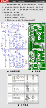

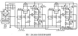

Un vistazo al diagrama del engendro :oops: hay 3 tipos de ese modulo.

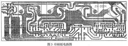

Vi el diagrama, el mio tenía los transistores en vertical. Este si mal no veo lleva el vías fijo. Curiosamente solo se calentaba uno de los transistores muy poco, (tibio). Otro se entiviaba, y los dos restantes estaban fríos, como sino trabajarán.
Lo compre, lo conecte, 4 días en marcha y voló un condensador, tremendo susto me dio. Hinchó dos condensadores de filtrado.
Le cambié condensadores de filtrado y uno que no se que función tenía de 100uf. Se rompieron las pistas al desoldar el puente de diodos. Y eso que use el chupon para quitarle la soldadura, se rompió entró en corto misteriosamente en 4 días como digo.
Le hice un injerto con un cablecito y raspe unas pistas que salían del puente para soldar con mucho cuidado quitando el esmalte por que se iba detrás las pistas de cobre.
Lo dejé 4 días parado, y cuando lo conecto.... chispas y pumm humo blanco por todos lados, tuve que abrir la ventana. Y hace 4 días funcionaba, así de repente exploto literalmente. Funcionó unos meses.

Los transistores sólo se pueden poner en una posición, con los disipadores, al revés no encaran los agujeros de base, emisor y colector.

Al cambiar el puente de diodos se me rompieron las pistas circulares donde se sueldan las patitas. Me tocó raspar un poco el esmalte para descubrir las pistas de cobre, y con cuidado por que se rompían las pistas.
Con tan solo el calor del soldador las pistas se rompían. Solde en las pistas descubiertas después de quitar el esmalte para que hiciera contacto tanto los condensadores y el puente de diodos.

Este esta mas simplificado, puede que este le sea funcional, mejorando la ganancia y bias.
Una disculpa no cargo el diagrama Jo. Jo Jo.

Josee con que trasformador lo alimentaste ???? Tensión y watios o intensidad.

No se Juan Carlos. Pero funcionó 4 días aún me acuerdo. Luego el puente de diodos vertical empezó a meter alterna, hinchó dos condensadores y exploto uno de 100uF en 1 día entero escuchando. Solo me di cuenta cuando hizo pum como un petardo el condensador de 100 uF.
Y cuidado con las pistas de este amplificador, por que se ve que es para soldar una vez, ya que se rompen las pistas con el propio calor del soldador.
Alimentalo con 12 Vac y me dices que tal. Un saludo.
