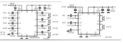

Una pregunta de principiante relacionado con este TDA7377 necesito hacer.
Resulta que DOSMETOS me hizo reflexionar con el siguiente post: Que fuente necesito para amplificador clase D TAS5630 ?...
Tengo un amplificador comercial configurado como se muestra en la imagen del lado izquierdo, y quiero re-formarlo como se ve a la derecha de la imagen (porque el usuario tiene un solo parlante y se lo ve grandote).
¿Esa nueva configuración me va demandar mayor corriente de la fuente?
¿La impedancia debe ser mayor a 8 Ohm?
