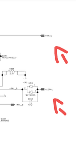

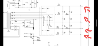

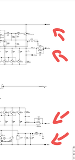

Recuerda que son 2 voltajes que usa, o sea que tienes que aislar (o cortar como sugiere Emilio) 4 conexiones!!!
Hola DJ como has llegado a esa conclusion de que usa dos voltajes?? Gracias
Esto se llama clase H, asi como existe en audio clases A, B, AB, D, tambien esta esta clase, y usa este tipo de alimentacion.
Vista general;
Vista en "zoom";
Aparte en la fuente se ve esto mismo;
Y es justamente eso lo que tienes que aislar...

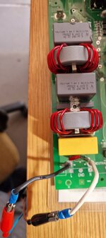

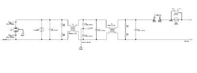

He retomado esta reparación y empezando por el principio me doy cuenta que el bombillo al que conecto el amplificador se enciende y queda prendido con solo enchufarlo, he quitado el puente de diodos y sigue quedandose encendido, por lo que todo queda reducido al esquema que os adjunto que es la entrada de alimentación, con los condensadores y bobinas correspondientes, interruptor y un relé y ya en L1 y L2 iría el puente de diodos que como digo está quitado. He revisado los componentes, los condensadores tienen ESR correcto, el interruptor está bien, el relé si alimento la bobina responde
He reducido aún más, quitado relé y termistor sólo queda lo de la foto, es normal que me prenda el bombillo de 100 Watt ?

Y el varistor Z2 como está???
Esta bien, no presenta continuidad, 65Kohm, la cuestion es que voltaje llega al ultimo condensador pero hay una caida de tension importante de unos 30 voltios, si alimento sin bombilla serie los voltajes son normales y no hay caida de tension, tendra algo que ver las dos grandes bobinas???
Comentaste que desconectaste el/los puentes de diodos, pero NO leo si también desconectaste el transformador :unsure:
Hola, no existe transformador, en el primer post pueden ver foto de la placa y diversos esquemas, en el Mother board 5 está la parte a la que estoy haciendo referencia ahora de entrada de corriente y en el archivo Mother Board 4 la continuación.
He procedido a retirar los 2 condensadores grises de 2,2 uf, aunque en placa daban un ESR correcto una vez desmontados presentan baja capacitancia y desaparece el consumo, el bombillo no enciende, voy a cambiarlos y seguire probando
Hola, una vez sustituidos condensadores sigo teniendo consumo, concretamente 0.26 A, es esto normal? que haya un consumo siquiera sin haber presionado el boton de encendido, no se que puede ser.. si se os ocurre algo agradeceria los comentarios....
