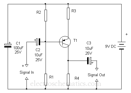

Mandrake dijo:
Que "bonito" es ilusionarse que puede "crear un amplificador con un solo transistor" para un parlante, cuando en la practica (y los pies sobre la tierra) se requiere al menos dos transistores:
  • Uno para amplificar voltaje.
  • Otro para amplificar corriente.
:cool:
Si lo conectas por emisor comun amplificas voltaje y corriente.
Hola amigos, estaba investigando sobre los transistor y, comencé a experimentar :unsure::unsure:.
Logre realizar un pequeño amplificador, les dejo el esquema y los componentes que yo use.
Resistencia de 1k
condensador de 2.2uf
Transistor 13003s (pueden usar cualquiera que sea npn de uso general)
Espero que les sirva (y)
    7.1 KB · Visitas: 86
El 13003 (oxide sil) no es muy buen amplificador mejor sería que uses uno como el TIP31 que tiene una hermosa ganancia y tiene las características de Amplificación el 13003 es un conmutador de alta velocidad.
