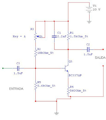

Entonces monte un circuito simple como si fuera que iba a controlar un motor solo que en lugar del motor le puse el parlante y una señal de audio en la base del transistor y nada ocurrio...
Busque en google y me di cuenta que el amplificador no controla el voltaje sino la corriente y modifique el circuito, la diferencia con el otro es que el voltaje era contante, así que puse la señal en la base y para mi sorpresa nada paso...
Luego, informandome mas, di con un articulo que decia que el transistor tiene que estar polarizado con un divisor de tensión porque la base tiene un umbral de funcionamiento de 1,5v (+- según el transistor) y cuando lo probé funciono, el transistor estaba vivo
En fin, quiero armar un amplificador que sea como una fuente de alimentacion, digamos un amplificador expandible para que yo le pueda ir añadiendo transistores y por consecuencia ir aumentando la potencia, no se si me explico, saludos y gracias por su tiempo.

Con un transistor por canal no llegás a ninguna parte!!!
Necesitás un amplificador completo por cada canal, que puede ser transistorizado (mínimo 8 transistores) o con Circuito Integrado (mínimo 1 CI por cada canal). Sobre esto último hay variantes, pero es mas o menos así...

Eso es incorrecto.
Con las configuraciones hasta ahora presentadas siempre está circulando CC por la bobina del parlante lo que trae desvío del punto de reposo magnético = distorsión, amén de un bajo rendimiento y calentamiento de la bobina.

Primero que nada tenes que estudiar y leer mucho, pero mucho, estas muy lejos de diseñar nada, tenes que conocer las topologias y las tecnicas y circuitos utilizados en un amplificador.
Algo muy básico que no estas entendiendo, es que una señal de audio se mide Volt, o mV, y un ampllificador tiene varias etapas primero amplifica en tensión y luego en corriente.
En un clae AB o A con fuente simple el parlante se une al circuito por medio de un capacitor para que no circule continua, en los amplis con fuente partida no hace falta ese capacitor

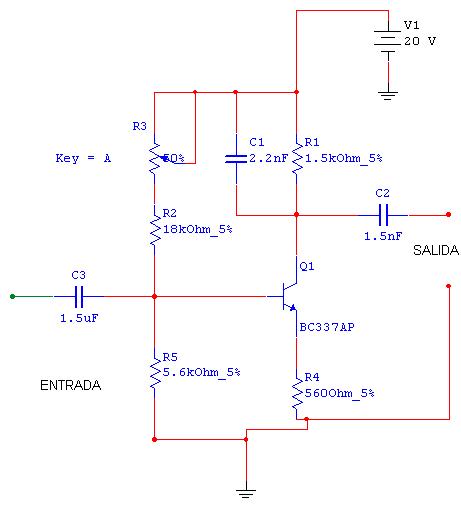

Este es un esquema de como esta compuesto un amplificador, pero... en audio la cosa se pone distinta.
Esto es lo que les decía:
Este es el diagrama esquemático de un amplificador con sus partes completas
Este es el divisor de tension
Es el que se encarga de dejar el transistor en modo ON
Resistencia de la carga
Es la resistencia que controla la corriente máxima que circula por el circuito
Esto es lo que no se que función cumple?¿?¿

Mi pregunta tiene trampa ;). Si la resistencia y la tensión son fijas fijas, también lo es la corriente.
Si la resistencia NO cambia para variar la corriente hay que variar la tensión y viceversa.
Ok, te entiendo lo que decis, pero la resistencia variable seria el transistor que es controlado por la base, o me equivoco?

Quiza para eso sea la resistencia en paralelo con el capacitor que va conectado al emisor del transistor?
No. Eso es mas complicado, por que estabiliza el punto de operacion en CC mediante realimentacion negativa, pero la resistencia "desaparece" en CA por que el capacitor la cortocircuita a partir de cierta frecuencia.
