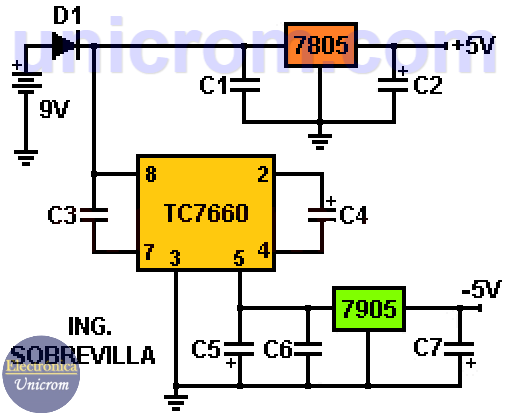

Me recomendáis un buen regulador de referencia de +/-5 V para poder alimentarlo con 12V por ejemplo y no tener recurrir a divisores de tensión...

Dos forma de lograrlo
Un MAX232 para conseguir tensión de +/- 5v cómo es posible? Sirve para convertir senales TTL en RS232 que andan sobre los 25v. El circuito que muestras es el típico para trabajar con un puerto serie y un uC. Por ahí debo de tener algún max232
La verdad, usar un MAX232 como fuente para un ampli de instrumentacion no me parece buena idea. No se cuanto ruido pueda meterle al ampli la fuente conmutada del MAX que no esta pensado para aplicaciones de instrumentacion.
Solo le di algunas opciones y la he visto en reemplazo de una fuente conmutada de 12 a +-5 en equipos de medición.

El MAX232 es para aplicaciones digitales, y entrega poca corriente, y tension ruidosa y mal regulada. No fue pensado para que sus tensiones sean usados por terceros, sino que son de uso interno. Son accesibles solo para que las filtremos y les conectemos los capacitores externos necesarios para el charge pump, no para que las usemos de fuente en otras aplicaciones.
Ponerlo junto con un amplificador de instrumentacion es ponerle un candado al rancho.
La otra opcion que pusiste con el TL7660 me parece excelente y responde a la pregunta del forista que pidio "un buen regulador de referencia". Solo introduje mi objecion a la opcion con el MAX que me parece que no responde al criterio pedido, ya que no es un buen regulador.
