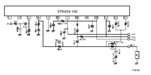

Amplificador de potencia muy sencillo con STK404-130s
Lo tengo armado así para probar si anda. Y los 12v del driver lo alimento con una fuente aparte
Esa fuente de 12V ¿ Posee el negativo conectado a GND de la fuente principal ?
Si todo estuviera bien, esa resistencia NO debería calentar, ¿ Te fijaste de haber conectado la tensión -Vcc del lado correcto de la resistencia ?
Eso es lo que me parece raro, si el negativo de los 12v esta a gnd de la placa, tendra algo que ver por ser una fuente switching?. Y eh chequeado y el -Vcc segun con el diagrama del Stk esta correcto. Ya cambie 3 resistencia y hace lo mismo
Lo raro es que el Stk en el equipo andaba joya, se quemo el de los medios pero este era del sub y no estaba quemado.
1) Reemplaza la resistencia por una de mayor valor, por ejemplo 470 Ω
2) Prepara el multímetro como para medir tensión sobre la pata 6
3) Enciende el artefacto
4) Mide y recuerda el valor de tensión medido
5) Apaga el engendro
6) Comenta el valor que mediste
