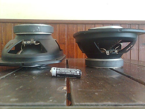

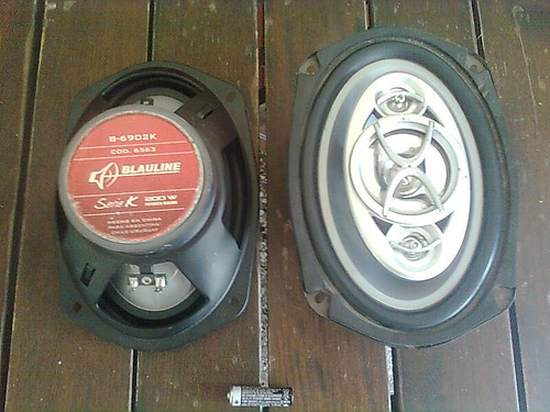

Hace ya un tiempo conseguí unos parlantes de auto, son dos, con otro parlante mas chico arriba de cada uno, y dos tweeters cada uno, o eso me parece a mi.

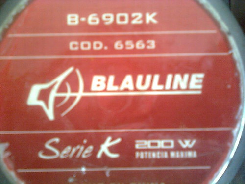

El tema es que la potencia máxima es de 200W, pero no me dice la potencia real, entonces no puedo hacerle los amplificadores.
En la página dice datos, pero nada sobre la potencia real, entonces, de que potencia hago los amplificadores?
Habia pensado y me recomendaron no hacerlos de mas de 20W, yo habia pensado algo de 15W, pero tampoco se si se lo van a bancar..
Por si sirve de algo, los parlantes son unos Blauline serie K, modelo B-6902 K.
Adjunto unas fotos con una pila para referencia de tamaño por si son de ayuda.
Si alguno hizo algún aplificador parecido, o tiene algún consejo, Desde ya muchas gracias! =)

Pues de 200w RMS no son, puedes hacer un amplificador que no pase de los 15w RMS, en el foro hay varios nada mas es cuestión de buscarlos

Así a la vista, esos parlantes necesitan ser castigados con 25-30Wrms. :LOL:
No menos que eso...

1) Si, seguro. Con 15W no llegás a mover bien esos parlantes, son de 6x9", se bancan bien unos 30W rms...
2) Quedate tranquilo, que no los vas a romper; de eso se encarga tu oído, de sensar el volúmen (potencia) máximo que le podés mandar... No los vas a usar "al palo" escuchando una distorsión asquerosa.... (por recorte del mismo parlante, saturación -> cosa casi imposible)
3) Que la alimentación del amplificador requiere de dos polaridades opuestas, además de la línea de 0V. O sea, tenés que alimentarlos con +22V 0V -22V ... Buscá información, que por el foro abunda, y de sobra...
