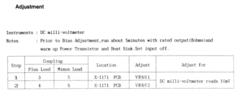

Realiza el procedimiento que menciona @miborbolla, previa leída a este tema
Hasta la fecha no ha regresado ese amplificador, asi que ya va a cumplir dos años, yo recomendaria si es que cambiaron transistores u otros componentes que hagan una verificacion del BIAS.
Hola miborbolla, Me alegró que aquél Rotel, no haya regrasado a tu service. Te cuento que, en principio el técnico verificó el BIAS, por ésto me animaría a reemplazar los fuses por otros un poco mas lentos. De todos modos y tal como lo sugieres, volveré a verificar la presencia de los 10mV de Bias. Muchas Gracias desde Córdoba Argentina.
