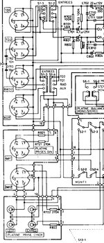

Buenos dias necesito ayuda ! Compré este amplificador y mi ex tenía que cambiar las conexiones de audio ya que son antiguas y no se fabrican ya los cables…. Pero no lo hizo y yo ahora necesito saber cómo puedo conectar los altavoces ! Y el dac también dónde ?
Os paso fotos y me vais diciendo !
Gracias !

O sea que ¿no tienes los cables?
Los altavoces se conectan en "HP1" y "HP2" y los conectores aquí (en España*) les suelen llamar "conector punto y raya"
Los otros cables llevan conectores DIN de 5 pines, habían adaptadores de esos a RCA que son los habituales que salen el las fotos (rojo y blanco). Las conexiones internas de estos últimos, los DIN, tendrías que verlas en el manual de instrucciones o el de servicio, porque solían ser estándar pero algunos fabricantes tenían su propia forma de conectarlos...
El DAC lo conectas en cualquiera de las entradas, lo más indicado es en AUX
En tiendas de electrónica, sobre todo en las antiguas, seguramente los tengan (los cables) o si no en Internet creo recordar que los vi, por otra consulta realizada hace un tiempo.
*Este foro es de habla hispana al que acceden muchos países y en cada país y o región le dan un nombre o código particular a los componentes o accesorios.

Ya compre la ficha din para cada una de las 4 entradas de los altavoces y el rca para el dac
Puse los cables de los altavoces directamente en la ficha sin pero no se oye nada
Al encenderlo se veían las agujas moverse pero ya nada
Os paso fotos a ver si es que hice algo mal 😂😂
Y gracias!!

Tienes soldador , estaño , decapante , alicate , sabes soldar ?
Si si , te indicaremos , si no , busca a alguien que pueda soldarlos
Si. Tenia pero también han volado. Compraré otros. Se soldar, aunque no soy la mejor del mundo pero para esto si. También se de informática , pinto, escribo, arreglo cualquier cosa en casa. Me gusta aprender u hacer las cosas por mi misma y no depender de nadie

Te referis a la placa completa donde estan las conexiones de los bafles y las fichas DIN?
Si conectaste todo y no "suena", no quiere decir que el problema sea esa placa, tal el problema es anterior a la misma, del lado de adentro van cables a dicha placa, podes conectar a esos cables uno de los bafles y ver si tienes audio.
