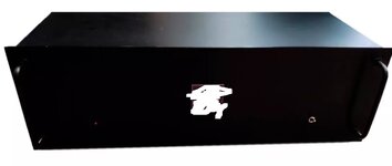

Buenas noches como va? He recibido este amplificador de un amigo que lo ha tenido tiempo guardado sin funcionar, y me pidió de conservar el circuito original.
Es nacional marca Brel Owen, de construcción casera, según indica el fabricante es de 95W o 120W por canal. Es estereo, tiene dos TIP35 y dos TIP36 por canal. Aparentemente al fallar lo han intentado reparar y luego no recordaban como iba conectado ya que está todo hecho de manera muy artesanal. Dibujé el diagrama (adjunto) de cómo me llego, ambos canales estaban iguales a diferencia de que uno de los canales tenía el J7 conectado al J8B y el J8 al J7B (ver en diagrama), éste último canal lo desconecte de circuito ya que si mal no recuerdo presentaba transistores en corto. Estaba desprolijo y lo deje así ya que una vez que este funcionando pretendo poner nuevo y emprolijar.
Pruebas realizadas:
(Siempre con lámpara de 60W en serie). Dejando solo el canal tal cual se ve en las fotos, se enciende el foco, cargan los filtros y luego baja la intensidad a casi apagada, en salida arroja continua hasta unos 40v aprox sin carga. Al conectarle una carga dummy de 6 ohms 25W el foco se enciende completamente y la tensión del +B cae a 10volts aprox. Todos los transistores de la placa y los del canal que deje conectado están bien, medidos fuera de cirucuito individualmente sin fugas.
En la plaquita hay dos resistencias (una por canal) que van a la base del Transistor1, les falta una conexión (marcada como J9 en el diagrama) que a mí pensar posiblemente vaya cada una a la salida de su canal? Lo conecté así y las medidas anteriores no variaron, aún con DC en salida.
Espero puedan ayudarme, seguramente me olvidé de algo, pero cualquier dato que precisen favor háganmelo saber. Muchas gracias!
Desconectando todo de circuito medi la fuente y arroja +- 48V
La serie de diodos BYF406 están dentro de lo que en una foto se ve como un tubito de tela medio color marrón.
Tengo la leve impresión que la marca es Bruel Owen lo que es sinónimo de Willy Patraña y lo vuelve un producto completamente apto para tirarlo a la basura sin muchas contemplaciones.
Si querés repararlo te recomiendo reconstruir el diagrama esquemático y dibujarlo en forma convencional para poder analizar la configuración sin tener que volvernos locos.
Exactamente, el circuito lo dibuje completamente lo que correspondería para un canal ahí adjuntado. Si hay algo que precisa aclaración favor con gusto. Gracias

Al respecto, al igual que otros compañeros, le digo Sr Philo, de corazón : En primera instancia pido disculpas a nivel Nacional por tener un compatriota que armo esa absoluta basura intratable HIEND, es un verdadero asco el armado. Por otro lado el circuito esta mal levantado con errores y además no es el estilo de representar un amplificador de audio multietapas aunque se valora el esfuerzo y las ganas de querer llegar a resolver el problema.
Diría que encare levantando el circuito de acuerdo al que "masomenos" adjunto y donde finalmente el cerebro humano entiende mejor la imagen circuital. Aunque finalmente la mejor opción, viendo la cosa, sería aprovechar fuente trafo gabinete y alguna cosita más y armar una placa y montaje un poco mas prolijo porque eso así armado es un desastre candidato a seguir quemándose a si mismo y a los demás ; hablo de posibles parlantes torres o bafles que sin deseo alguno quieran vincularse con esa patraña armado de forma escandalosa llena de cables enrroscados HIFI HIEND Audiophylus Style. Amigos !saludos y buena vida!
