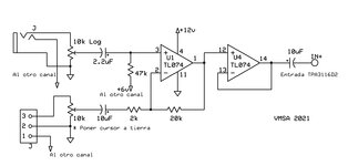

La entrada del TPA es diferencial por lo que tiene la entrada - a masa y la + al pre, acopladas con un capacitor de 1 uF porque la tensión de continua a la entrada es de 3V.
El preamplificador con TL074 consta de dos etapas, un amplificador inversor con ganancia de 20 dB o sea 10 veces (20k / 2K) y un seguidor no inversor.
Trae una pequeña fuente que entrega 12V de alimentación y la tensión media de 6V para polarizar los opamps.
Según mi criterio esta etapa está mal implementada, no sé de dónde lo sacaron pero está al revés. O sea el seguidor con alta impedancia de entrada debería estar al principio y el amplificador por 10 luego, o sea invertidos.
Cómo me encontré con esta, a mi entender, chanchada, me dije vamos a medir, a ver si anda tan mal como me imagino.
La impedancia de entrada del primer amplificador es de 2K y el modulo que compre trajo capacitores de 2.2uF (en los diagramas aparecen de 1uF). Lo que no me gusto y haciendo los cálculos para comprobarlo vi que corta en unos 36 Hz. Un polo a esa frecuencia estropea la fase de los ultra bajos además de no ser plano en respuesta hasta por lo menos 20hz, como sería deseable.
Otro ítem es el corte en frecuencias a la entrada del TPA, cuya impedancia de entrada varía con la ganancia. He visto en internet que se sugiere cambiar la ganancia para mejorar el ruido porque parece que algunos módulos traen el máximo posible de 36 dB. Pero este lo medí y da 20 veces o sea 26dB. Lo que está bien.
Entonces no son todos iguales y esas resistencias que fijan la ganancia varían en otros módulos de otros orígenes, como muestra y recomienda el primer circuito que puse.
Hice el cálculo de la frecuencia de corte para los 30 Kohms que corresponden a los 26 dB de ganancia del TPA y con el capacitor de 1Uf corta en 5,3 Hz, lo que creo que está bien.
Ahora sin vemos la respuesta total encontré que cae a -3 dB en 20 Hz. O sea estos chinos dijeron: “la frecuencia de corte es 20 Hz” lo que suena bien para la teoría pero la fase se va a los caños, y ni se te ocurra tener buenos bajos.
Soluciones:
1) Cambiar los capacitores de entrada a 10 uF, lo que baja la frecuencia de corte a 8 Hz, y zafamos.
2) Cambiar la resistencia de entrada por una de 10 Kohms, pero baja la ganancia y la sensibilidad de entrada.
3) Meter mano a la plaqueta y rehacer las conexiones a cómo deberían ir. Como entrar por la pata + y mandar la entrada a tierra, etc.
4) No usar el pre y entrar directamente al TPA, o sea al cap. de 1uF.
Elegí originalmente la primera instancia, la 1). Y el cambio fue notable. Aunque la 3 sería la deseable. Y si tengo bastante señal de entrada la 4 también… para elegir!
Al tener un potenciómetro de 10K y una carga de 2K la impedancia de entrada del módulo varía entre 10 K al mínimo y 1,66 K al máximo. Otra mala praxis.
Como en vez de los potes de la plaqueta, que son más que nada presets de calibración, voy a usar unos exteriores como Dios manda, con la etiqueta Volumen. Tener un equipo que varié así la impedancia de entrada no es lo ideal.
Además al tener una carga tan chica el potenciómetro originalmente lineal se comporta como pseudo logarítmico, dando al máximo el 100%, pero al 75% de recorrido atenúa al 50% (o sea la mitad de volumen en un cuarto de vuelta). A la mitad del recorrido atenúa al 22% y a un cuarto el 17%. Ni se te ocurra poner logarítmicos en la entrada porque la escala sería peor. Otra impericia.

Llegue a la conclusión que la modificación 3 es la más conveniente, por lo que le monté los dos condensadores de 2,2 uF que le cambié, sobre la entrada (+) y mandé a tierra los potes de la entrada (-) del primer opamp. No sé qué consecuencias podrá tener el invertir la fase del módulo, pero no he visto ninguna hasta ahora. Les paso una imagen de como quedo el módulo y el circuito. También cambiaré los de entrada al TPA por 10uF. Esta configuración es un buen compromiso, da alta impedancia de entrada y mantiene la ganancia original del módulo. Así que ahora faltan las pruebas dinámicas y como DJ T3 sugirió, hacer algunas mediciones. Por las primeras impresiones de sonido, no sé porqué será, pero no me parece muy HiFi.

He leido sobre algunos modulos (no se si éste en particular), pero la calidad no era la esperada. Tenian muchos problemas de estabilidad, ruidos, oscilaciones, etc.
Con la inversion de polaridad, si te referis a la entrada, lo maximo que vas a tener es invertida la salida, pero eso solo importa si tienes mas amplificadores, que si tienes algunos en una fase y otros en otra, hay cancelacion acustica, que lo percibis en los graves principalmente.
Ojo que solo hablo sobre la señal de audio, y no en la forma de trabajar el A.O....
Por lo demas, parece correcto. Ojo con las ganancias y con lo que vayas a conectar como fuente de audio

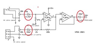

Consulta estimado, estos serían los cap que cambiaste de 2,2uf a 10uf?? En la placa que tengo yo, son electroliticos no polares. Habría algún inconveniente en poner electroliticos comunes de 10uf?. Crees que sería mejor poner cap de poliester o metal film? Desde ya muchas gracias y muy bueno el analisis que hiciste del amplificador
Mi consulta viene a raiz que el diagrama que propone vmsa indica condensadores polarizados, pero en el diagrama original se indican no polares. Mi pregunta desde lo ignorante que soy es: ¿no hay problema en reemplazar los capacitores no polares por polarizados? Gracias

No.... ningún problema... para el caso no tiene sentido poner NP
Hola Mingrath, te comento, donde hay una diferencia de tensión es recomendable (o, se puede) usar electrolíticos polarizados. Donde no hay diferencia de potencial deben ir no-polarizados. En esta placa el amplificador operacional está polarizado a 6V, por lo que deberían ir polarizados. Para que te quede claro, si pones uno no-polarizado andará exactamente igual pero será más grande, sin ninguna mejora. Y si, efectivamente como indicas en la imagen cambie los de 2.2uF por 10uF en la entrada y los de 2.2uF los use en la nueva entrada. Personalmente no creo que se mejore mucho de usar de otro tipo de condensadores y seguro serán más grandes y más caros. Y muchas gracias por tu apreciación, se hace lo que se puede...
El termino..."deberían" esta demás.... el termino correcto seria "pueden"
No es obligatorio poner electrolítico... pueden ir cerámicos tantalio poliester electrolíticos NP o polarizados ..... etc
Si es electrolítico polarizado.. respetar la polaridad
Hola vmsa, muchas gracias por la respuesta! ya me quedó claro. Voy a ver que puedo hacer con las dos plaquitas de estas que compré. Tenía pensado hacer un amplificador de 4 canales con dos modulos TPA 3116 con una fuente conmutada de 10A. Cuando lo haga subo fotos y comento como me fué.
Gracias tambien a los demás que respondieron!

Si adhiero a la idea! En el caso de ser no-polarizados, los símbolos solo indicarían que en el lado del "+" la tensión continua es superior.
