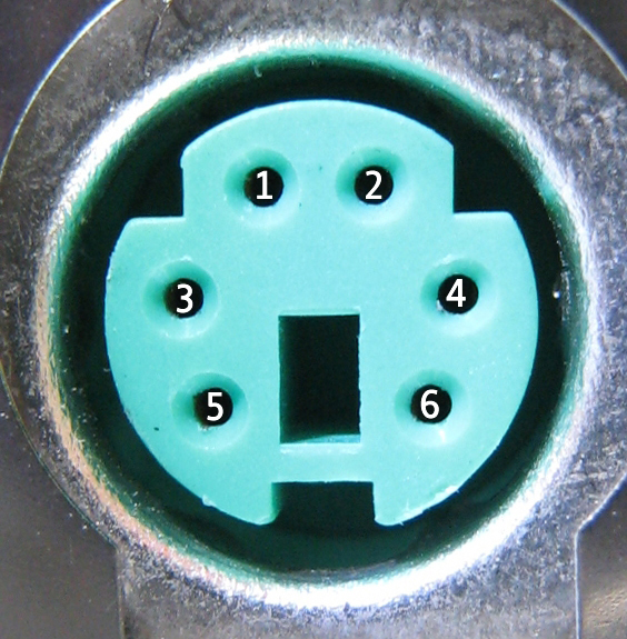

Lo mejor es usar la libreria "standard" de los PS/2 y sacar informacion de sus conectores.
http://computer-engineering.org/ps2mouse/
http://playground.arduino.cc/ComponentLib/Ps2mouse
Donde
1 - Datos
2 - No conectado
3 - Tierra
4 - Vcc (+5V)
5 - Reloj
6 - Not connected
En mi caso lo tome directamente desde las salidas del mouse y como veran arriba estas varian segun el mouse, pero por lo general es
Rojo -Vcc
Negro o azul -(tierra)
blanco o amarillo -datos
Verde o el restante -clock o reloj
Desconozco como seria para usar el rotacional como dices, en mi caso seria ideal hacer andar el codigo para que me tome la ruedita del mouse.
