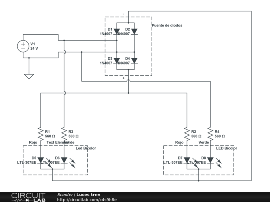

Esta mañana he coincidido con un aficionado que quería poner unos leds en una locomotora miniatura de corriente continua usando unos leds bicolores de tres patas.
En el momento no he sabido orientarle, pero creo que esto podría funcionar:
El circuito alimenta siempre al led rojo mientras que el verde solo va según el sentido de la marcha, así un extremo estará en rojo y el otro en rojo+verde=amarillo
Lo que aparece representado como fuente serían las vías del tren que en ocasiones tienen una u otra polaridad.
