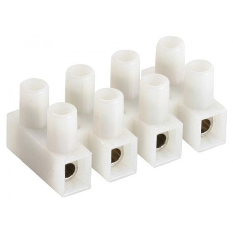

Conseguis resistencias de éste tipo :
Hay de 5.000 Watts y podés adaptarla cómo quieras con terminales de bronce sin el plástico , los antiguos "aire acondicionado de ventana" las usaban para aire caliente , eran cómo un caloventor gigante , no eran por bomba de calor.
