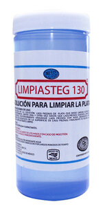

[Aporte] Para limpiar placas de cobre, pushbutton y terminales oxidadas
Como dice el titulo NO pido ayuda mas bien traigo un consejo de mi propia experiencia.
Hace un tiempo pasando por una joyería vi que vendían un limpiador de plata llamado Limpiasteg 130 y su precio era muy económico al rededor de 1 biden quizá menos $15 pesos mexicanos.
Y lo compre para ver que tal limpiaba unas onzas de plata que tenia que se pusieron negras.
Mi sorpresa fue que las limpio al instante así que metí unos anillos de oro y los dejo como nuevos.
me puse a experimentar y vi que limpiaba excelente casi cualquier metal, oro plata cobre y latón.
Los deja nuevos al instante obviamente deben estar limpios de sarro y grasa para dejar nuevos los metales.
Metí el liquido en un gotero y empece a aplicarlo a los pushbutton de un estéreo que no servían median 1Mohm cada botón y mi sorpresa fue que los dejo como nuevos me ahorre cambiar los botones.
probé con switches limite de impresoras de tickets y el resultado el mismo.
Lo que mejor me dio resultado fue cuando un amigo tenia una camioneta que se prendía el check engine y le borraban el código de falla y aparecía nuevamente y la desesperación de no poder quitarle la falla tenia una semana sin poder dar con la falla y mi sorpresa era que tenia los conectores verdosos en los cables unas gotas de limpiasteg en los contactos del arnés de la computadora y me gane $40 bidens por 3 gotas de este mágico producto
Luego necesitaba hacer unas PCB y tenia placas que por mas que limpie quedaron cafés y olvidadas tenia que lijarlas un rato para dejarlas funcionales y se me ocurrió poner unas gotas y con un pincel y el resultado el mismo, el cobre quedo rosa brillante al instante y lo mejor de todo el toner pego excelente al cobre que no tuve que retocar las pistas con plumón, des afortunadamente no se me ocurrió tomar fotos y no pensaba publicarlo pero es tan bueno que me decidí compartirlo.
Me a dado tan buenos resultados que quise compartir mi experiencia con este producto.
yo lo encontré como limpiasteg pero hay diferentes fabricantes y lo venden donde compran y venden monedas de plata dolares y joyerías so precio es ridículamente barato.
Su ingrediente principal es la tiourea no es ácido ni deja feo los metales con el tiempo como lo hace la pasta para soldar o el ácido muriático, no necesita uno lijar ni enjuagar, bueno al menos yo si enjuago y aplico WD-40.
Como digo siempre ustedes tienen la ultima palabra.

El brasso es aceitoso huele como a gasolina blanca y hay que frotar los metales y su precio es 10 veces mayor.
Este líquido es barato transparente y base agua.
No hay que tallar nada solo sumergir y en el acto casi instantáneo.
Antes cambiaba los pushbutton, o los limpiaba con WD-40 para evitar que se deterioraran.
Pero esto es digno de probar.
Probé primero sumergiendo un tubo de cobre y ver cómo se comportaba con el tiempo pensando que se iba a hacer feo pero no pasó.
Cuando limpias cobre con brasso con el tiempo se hace café obscuro y se le forma una capa aceitosa y ni se diga la estopa queda con polvo fino de cobre lo que significa que hay desgaste mecánico.
Tengo ya 2 años usando este producto pero apenas me decidí a compartir.

Aquí muestro unas fotos que tome de ejemplos que hice con unos anillos de plata y una placa de cobre solo una gota y miren como lo deja:
Esos son unos anillos de plata con brasso hay que limpiar y pulir hasta que el trapo se ponga negro.
en cambio con el limpiador es al instante.
La placa de cobre como sabrán los que hacen PCBs caseras cuando se pone café hay que darle un rato con la lija grano del 600 luego 1000 y pasar a las 2000 para dejarla nueva, pero no es necesario con limpiador, ya rosa el toner pega a la primera sin repetir ni retocar.

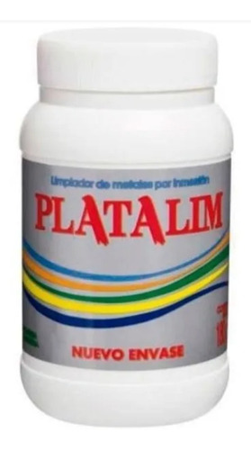

Le pregunté a la patrona y me dijo que en Argentina existe el "PlataLim" que es para limpiar plata y otros metales, y funciona tal como dice @TRILO-BYTE
Y es bastante barato...
