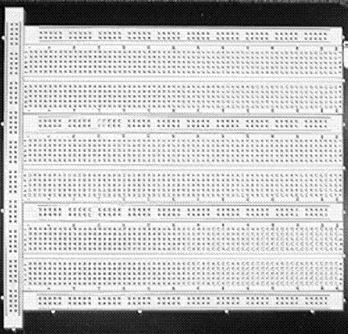

El protoboard está dividido en dos áreas principales que son los nodos y las pistas.

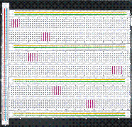

Los nodos tienen conexión y por ende conducen a todo lo largo (aunque algunos fabricantes deviden ese largo en dos partes). Las líneas rojas, azules, verdes y amarillas te indican como conducen los nodos. No existe conexión física entre ellos es decir, no hay conducción entre las líneas rojas, azules, verdes y amarillas.
En los nodos se acostumbra a conectar la fuente de poder que usan los circuitos o las señales que quieres inyectarle a ellos desde un equipo externo.
Por su parte, las pistas (en morado) te proveen puntos de contacto para los pines o terminales de los componentes que colocas en el protoboard siguiendo el esquemático de tu circuito, y conducen como están dibujadas. Son iguales en todo el protoboard. Las líneas moradas no tienen conexión física entre ellas (la debes hacer tu con cablecitos)
Estos funcionan como mininodos y se usan para interconectar los puntos comunes de los circuitos que montas. Cuando no te alcanzan los huecos disponibles, puedes llevar un cable desde la pista de interés a otra que esté libre y continuar allí con tus conexiones.

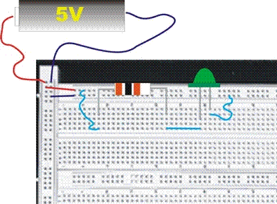

Supongamos que queremos montar el circuito muy sencillo de más abajo en el protoboard.
Hay muchas formas de hacerlo y éstas son prácticamente infinitas. La forma en que interconectas depende de que tan ordenado y visionario seas, aunque la práctica te da muchas herramientas adicionales.
Hay unos circuitos que dan hasta miedo verlos por el desastre que hacemos en el protoboard, pero otros se dedican a cortar los cable y a doblarlos de manera tal que el trabajo terminado parece un obra de arte.
Depende de cada uno.
En el protoboard, podría verse así:

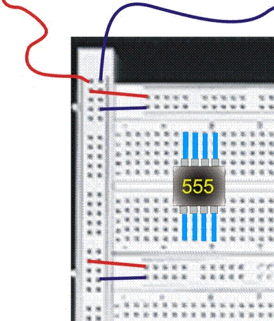

Te habrás dado cuenta que en el medio de las pistas, existe un canal más ancho. Esto se hace para que los chips o integrados puedan calzar adecuadamente en las pistas.
Como las dimensiones de los encapsulados están normalizados internacionalmente, cualquier chip que coloques, podrás ajustarlo en la manera que te muestro en este dibujo:
Las líneas azules están allí para que veas como las pistas ponen a tu disposición las conexiones a los pines del integrado. Fíjate también como interconecté los nodos con los cables rojos y azules.
Los integrados siempre se colocan de esta forma (de derecha a izquierda o de izquierda a derecha, como mejor te parezca pero nunca de arriba hacia abajo, tomando como referencia el dibujo que te hice). De todas formas no vas a poder colocarlos de esa manera porque no van a encajar.
Como ves, no es tan complicado como parece. Hay que tener cuidado de no confundir la orientación de las pista a fin de no ocasionar un cortocircuito. Por otro lado, las señales o voltajes de alimentación, tierras, etc que conectes en los nodos, los tendrás que llevar por medio de cables a las pistas u otros nodos que te interesen.

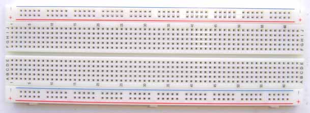

Hola amigos, en el montaje del circuito en la placa protoboard me han surgido dos dudas a ver si m pueden ayudar.
La primera al conectar la fuente de tension tiene tres clavijas (salidas) V+ V- y GND. Cojo V+ y la conecto en la fila de arriba de mi placa protoboard y esa sera mi vcc? y la V- a mi fila de abajo y esa sera mi gnd?.
La segunda si uso dos tipos de alimentacion para el circuito por ejemplo 5 y 12 v necesitare dos tierras distintas verdad?
depende de cuanto voltaje requieras; generalmente con V+ y GND esta bien. Utiliza el multimetro para checar el voltaje. EN cuanto a las conexiones, si hablamos de este proto auxilate de las marcas + y -
puedes usar dos tierras distintas o una sola, aunque en primer caso las tendras que unir. De nuevo mi recomendacion es que uses multimetro para checar que todo esté ok
No necesariamente.... las indicaciones en el protoboard solo son informaciónrmativas para que no te pierdas al cablear tu circuito, pero eres libre de poner 12V en GND y GND en V+, solo acuerdate para que despues no hagas un corto o conectes un circuito alrevez :LOL:
En cuanto a las tierras tambien depende, aunque en el 90% de las aplicaciones la tierra es la misma... asi con que uses una sola tierra es suficiente
lo mismo que dijo chico3001.
lo unico que voy a agregar es que esa protoboard, ya que teng 3 identicas a esa, si ves en la parte inferior de la imagen entre la fila de puntos marcada como "30" y la "31", las lineas "azul y roja" estan cortadas en ambos laterales de la palca.
revisa con el multimetro, pero en las mias es asi.
