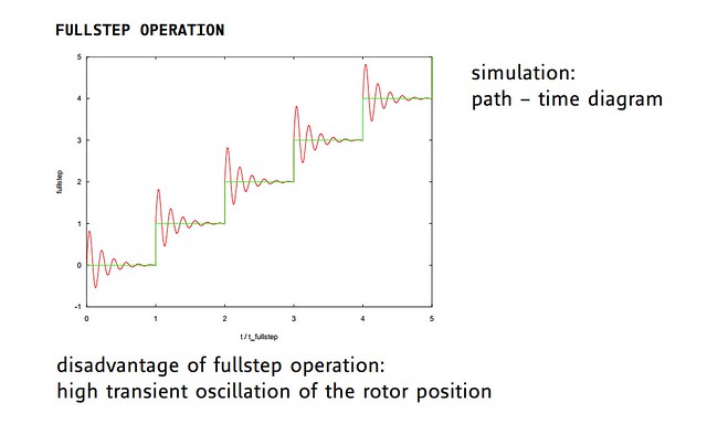

Vemos en este gráfico que uso con el permiso por escrito de la empresa Trinamic, que cuando un motor de paso está siendo operado solo con pasos completos el alto valor de cambio de tensión induce oscilaciones del valor de la tensión y por lo tanto también de la corriente que fluye por las bobinas!

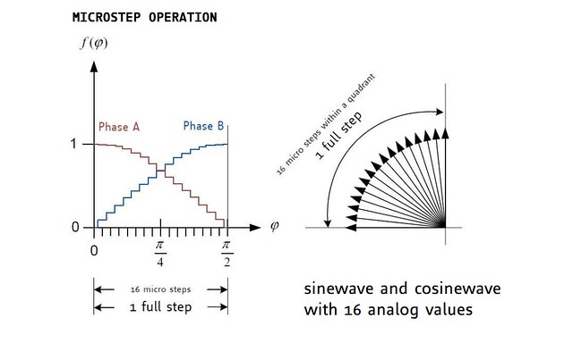

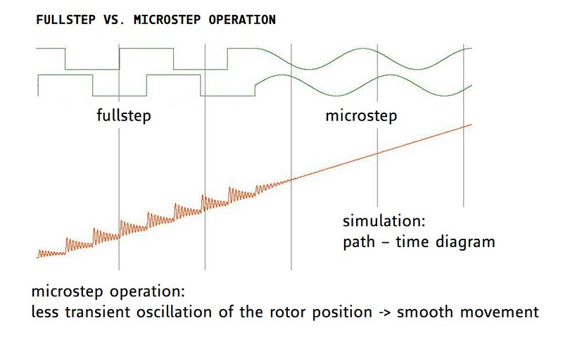

este segundo gráfico muestra las diferencias entre las 2 formas de operar un motor de paso. Sea solo con pasos completos o con micropasos! Vemos los grandes saltos que da la alimentación de las bobinas del motor de paso, comparado con la forma senoidal de la alimentación eléctrica cuando se dan micropasos. Lo que ocurre es que no se invierten la polaridad de la alimentación eléctrica, resultando en un cambio de tensión abrupto de 2x el valor de la tensión aplicada, en nuestro ejemplo del motor 2 con 24VDc, el cambio de tensión operando el motor de paso en pasos completos sería de 48VDC! La tensión va siendo alterada siguiendo valores que equivalen al cambio de valores siguiendo la curva senoidal. Aquí el gráfico que lo muestra:

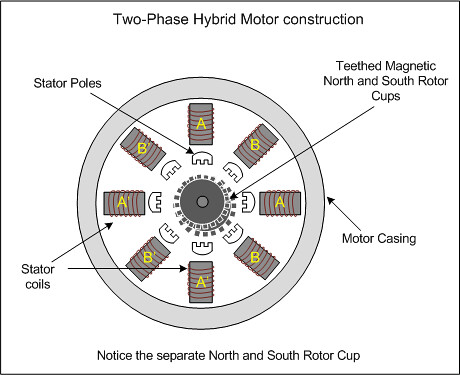

Este gráfico no esta totalmente correcto pero sirve para mi propósito! En realidad las bobinas y los magnetos permanentes no se encuentran el una exactamente al frente del otro, pero esto aquí facilita la explicación!
Como todos sabemos, polos iguales se rechazan, polos diferentes se atraen! Así dependiendo de la polaridad los magnetos permanentes en el centro buscarán alinearse al frente de una bobina que tenga la polaridad opuesta magnética. Así pues, si la corriente que fluye por la bobina varía de forma prácticamente continua, siempre será un ángulo diferente donde la parte rotativa en el centro se encuentre en la posición mas adecuada. Habiendo 256 diferentes valores de la corriente fluyendo por las bobinas, estas van a crear campos magnéticos de 256 diferentes fuerzas y así realizando los 256 micropasos por paso completo.
