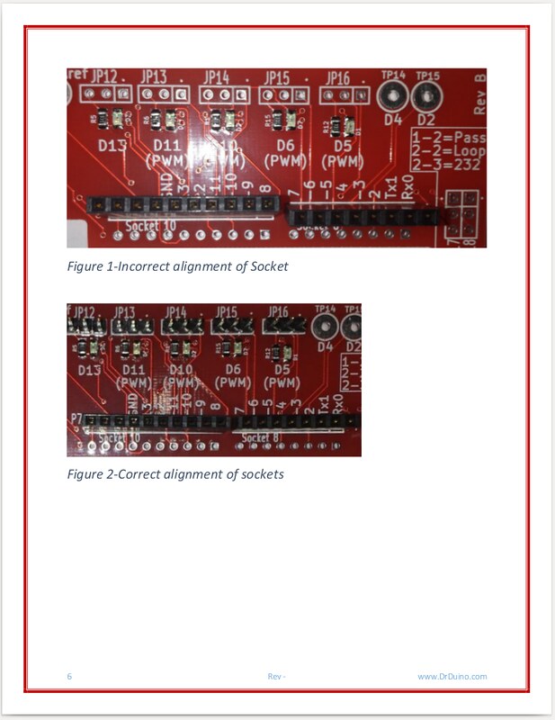

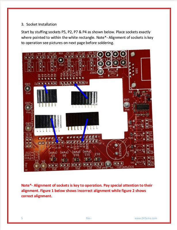

Hola amigos, quiero compartir también con Ustedes mis experiencias con la placa Dr.Duino. Una placa que da acceso a todos los pines de la placa Arduino Uno R3 y que gracias a los 4 pines tambien adicionales del controlador mas moderno, tiene una "B" adicional en su nombre, permite el "debug" al tiempo también con "shields" adicionales montados.
La calidad del producto recibido, hay que armarlo uno mismo, no tiene nada que criticar. Lo que si es deficiente es el manual de usuario que describe de forma muy útil el acabar el producto con grandes fotos y el texto es bueno también. Lo que si me parece intolerable, pues afecta en especial clientes con poca experiencia montando placas, es el orden en el cual se deben soldar las partes a la placa! Empieza con las partes mas altas! Cualquiera que tenga un poquito de práctica soldando componentes a una placa sabe que se empieza soldando aquellas partes que tengan la menor altura y se va avanzando hacia aquellas partes mas altas! En la placa Dr.Duino no existe condición alguna que justifique empezar como lo hace el manual!
Aquí la página donde empieza con el soldar de los "sockets", las partes mas altas! Pero creo que les permite ver la alta calidad del Manual, si no fuera por el orden!
Aquí la segunda página, también relacionada al montaje de los "sockets", que confirma, a mi opinión la alta calidad del manual, si no fuera por el orden en el cual solda las partes a la placa! Aquí indica la necesidad de asegurarse que estas partes estén perfectamente perpendiculares, para no tener problemas de poner shields adicionales sobre la placa UNO R4!

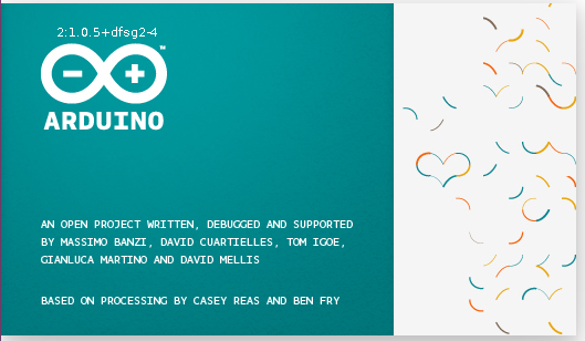

Instalé la versión mas nueva de la IDE de Arduino, aquí la imagen que muestra la versión:

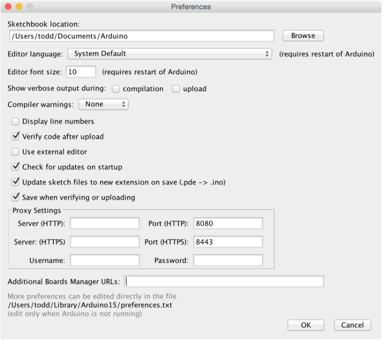

Las búsquedas de ayuda en el Internet resultaron que desde la versión 1.6.4 de la IDE es possible agregar placas clone a la lista de placas para el tal llamado: "Board Manager". Aquí la imagen de como es lo que aparece cuando voy a "File>Preferences":
Aquí el enlace de donde tengo el texto que presento:
http://playground.arduino.cc/Main/BoardsManagerSupport
Para no perder muchas palabras, sigue la imagen de como debería ser l ventana que aparece al selecionar las preferencias:
Tengo de mi proveedor de la placa Elektor Uno R4 el enlace que pegaría donde dice:
"Additional Boards Manager URLs"

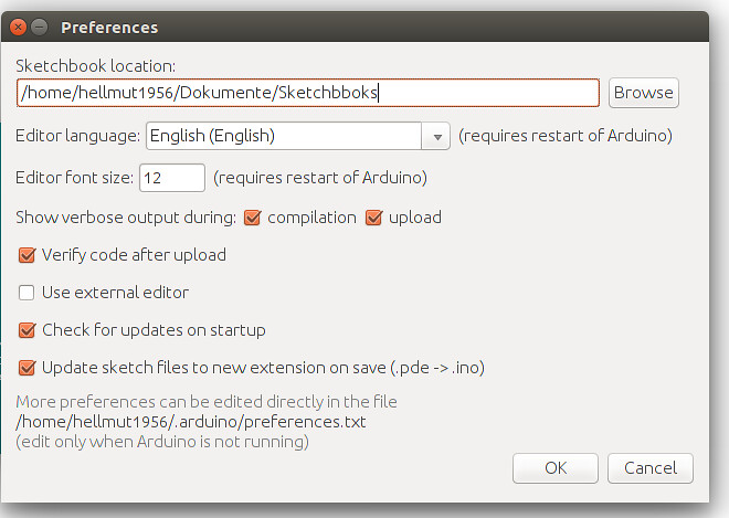

Como pueden ver en 2 versiones actuales que me cargué esta noche en ninguna aparece la parte del manager de las placas adicionales, URLs como pueden ver comparando las 2 imágenes. La imagen tomada de las 2 IDEs actuales que cargué es del entorno del os Ubuntu! En Mac OS X aparece mas bonito!

Porqué al instalar la versión actual de la IDE resulta una versión "2.x", al igual que al instalar la versión "beta=nightly build", también "2.X" y porqué no encuentro una versión para Linux donde la ventana de "Preferencias" incluye el Board manager?
También he mirado los diversos archivos "*.txt" y no encuentro como agregar mi placa!

Es por eso que pregunto como solucionar mi problema, pues tengo que agregar mi placa "Elektor Uno R4" y eso sería poniendo el enlace tal cual lo muestra la segunda imagen de "Preferencias"! Solo que el "Board Manager" no aparece en la ventana "Preferencias" como lo muestra la imagen de mi "Preferencia" sin el "Board Manager"!

Exacto, ese es mi problema! Yo trabajo con Ubuntu, versión 16.04 TLS y he tratado por algo que ya me está pareciendo infinito de instalar la IDE de Arduino "CON mi placa Elektor-Uno-R4". He probado las diversas opciones que se encuentran en el Internet, desde instalar la versión mas moderna, "Nightly-Build" de ayer, hasta la versión que dizque debiera funcionar, 1.6.7!
También he tratado los "caminos manuales" que encontré en el Internet, pero no encuentro un cierto "package" que tendría que poner en un "directorio, directory", llamado allí donde esta el programa ejecutable "arduino".
