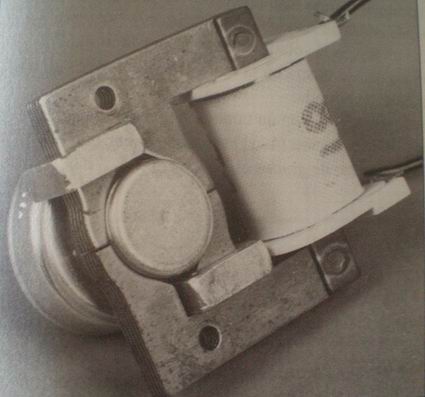

Motor de polos sombreados con eje "Escalonado" para accionar una correa y esta directa al plato.
La relación entre el diámetro del eje del motor y el diámetro del plato te da la velocidad.
Como el eje es "Escalonado", puedes conseguir varias velocidades

Si colocas un motor de DC necesitas un control de velocidad re-alimentado, es decir que controle (Mida) y corrija la velocidad.
Podría ser como te dijeron un motor "Brushless", pero necesitas implementar el generador de frecuencia trifásico, lo que no es sencillo.
Me sigue pareciendo la mejor opción el motor que te sugerí ya que si bien no es sincrónico, conserva bastante bien la velocidad.
Con un motor de esos que se usan para los reproductores de cinta estara correcto, incluso ya tienen internamente un control de velocidad que se ajusta desde atrás, el unico inconveniente será unicamente el tiempo que tarde en alcanzar su velocidad.
Mi estimado fogonazo, tu hablas de hacer un lazo cerrado, para corregir cambios de velocidad debido por los cambios de resistencia del motor. En este caso, se supone que esas condiciones son estáticas, no se requiere cerrar el lazo y manejar una señal de error. Asi funcionan incluso los tocacintas.
... reproductores de cinta estara correcto, incluso ya tienen internamente un control de velocidad que se ajusta desde atrás, .....
¿ En que quedamos ? ¿ Tienen o NO tienen control de velocidad en lazo cerrado ?
Los motores como el que comentan poseen un regulador de velocidad centrífugo, es decir que tratan de mantener una velocidad constante por si solos, un lazo cerrado en si mismos.
Presuponer que las condiciones son estáticas tampoco es correcto: Calentamiento del Motor, Calentamiento de buje del plato, Calentamiento del eventual lubricante que se emplee, el solo echo de poner la púa sobre el disco ya introduce una variación de la carga y esta no es lineal a lo largo de la reproducción.
