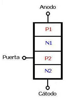

Fijate la cantidad de junturas :
ç

Pues es normal la caida de tension en la carga, no asi la caida de tension en el SCR pues debe ser algo asi como 1, perooo depende tambien de la corriente de la carga. (el SCR posee Ri), chaoooo
Normalmente la caída de voltaje en conducción, está por debajo de los 2V
para casi todos los tiristores excepto los de muy alto voltaje.
Si estás alimentando el circuito desde un rectificador sin filtro,
Lo que te puede estar pasando es que en tu circuito el SCR no empieza a conducir cuando
la red pasa por cero, sino mas tarde y pierdes parte de la onda.
Si la fuente es pura DC (como una batería) entonces esa caída no es normal
